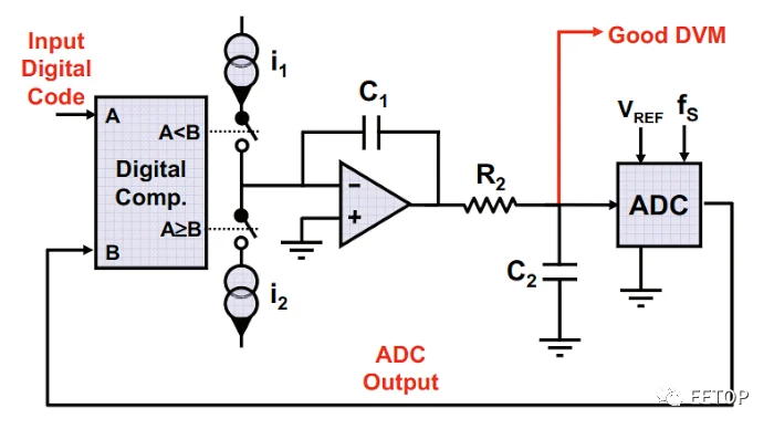

伺服环路测试于 1975 年首次推出,是一种基于反馈的技术,用于确定 ADC 转换点。测试装置的基本配置如图 2 所示。
图 2. 基本伺服环路测试配置。图片由H. Khorramabadi提供
反馈环路由数字比较器、两个电流源(I 1 和 I 2)、配置为模拟积分器的运算放大器以及被测 ADC 组成。为了确定给定的转换点,将相应的代码应用于比较器的“A”输入。该值与 ADC输出代码进行比较(ADC 输出连接到比较器的另一个输入“B”)。如果 ADC输出大于目标代码 (B > A),比较器将打开上部开关一段特定的时间段 Δt。当 I 1 流经 C 1时,积分器输出减少:
因此,这会减少 ADC 输出代码,使其更接近应用于比较器“A”输入的目标代码。这一过程将持续进行,直到 ADC 输入距离目标转换点在一步 (ΔV) 以内。在下一个周期,ADC 输入又减少了 ΔV,使得 ADC 输出小于或等于 A (B ≤ A)。此时,比较器打开下部开关并增加积分器输出:
RFhib1CEchQxA/640?wx_fmt=png" data-type="png" data-w="162" data-index="5" src="https://www.eetop.cn/uploadfile/2023/1019/20231019111639968.jpg" _width="162px" crossorigin="anonymous" alt="图片" data-fail="0" style=";padding: 0px;outline: 0px;max-width: 100%;box-sizing: border-box !important;overflow-wrap: break-word !important;vertical-align: bottom;height: auto !important;width: 162px !important;visibility: visible !important"/>
通常,两个电流源具有相同的值;因此,任一方向的步长是相同的。由于 ADC输入距离转换点仅一步之遥,后续步骤将使 ADC 输入在每个周期跨越转换点。换句话说,ADC 将交替输出大于 A (B < A) 或小于或等于 A (B ≤ A) 的代码序列。

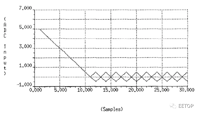

瞬态响应和振荡行为
图 3 应该可以帮助您更好地可视化系统响应。该图显示了 ADC 输入电压如何接近代码转换点。该图显示了具有不同初始值的两种不同模拟的波形。在一项仿真中,ADC 输入的初始值比目标代码转换点大 10 步(10ΔV)。在第二个中,初始值距代码边缘 10.001 步。
图 3. 伺服环路测试的瞬态响应展示了振荡行为。
这里有一些值得一提的观察结果。首先,ADC 输入实际上并不等于转换电压。环路进入振荡状态,其中 ADC 输入电压是围绕过渡电平振荡的三角波(我们忽略 R 2 和 C 2 可能引入的滤波效应)。三角波形的平均值提供了代码转换点的估计。如图 2 所示,可以使用具有内置平均运算功能的数字电压表 (DVM) 来测量波形的平均值。
其次,图 3 显示在 ADC 输入从转换点落入一步之前存在瞬态响应。因此,平均过程应在信号稳定在最终平均值的可接受误差范围内后开始。

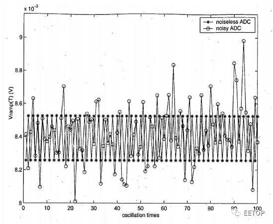

另外,应该注意的是,上述三角响应对应于无噪声系统。在现实世界的系统中,不同组件引入的噪声会导致一定程度的随机性。这会将三角波形转换为围绕代码边缘值上下锯齿状的噪声信号。图 4 比较了噪声 ADC 与无噪声系统(类似于图 3)的波形。
图 4.无噪声和噪声系统的伺服环路振荡
通常采用信号平均 技术来减少噪声对测试结果的影响。决定反馈环动态的两个主要因素是步长 (ΔV) 和系统中存在的噪声水平。在本系列的下一篇文章中,我们将讨论这两个因素如何影响不同的参数。

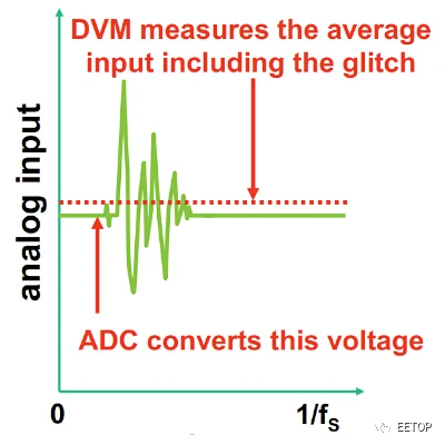

ADC 反冲噪声
ADC 内的采样保持(S/H) 基本上由一个开关和一个采样电容器组成。当开关在 ADC 采样阶段开始时闭合时,采样电容器与前面的驱动电路共享其存储的电荷。在图 2 所示的示例中,内部采样电容器与 C 2共享电荷。这会在采样阶段开始时在 ADC 输入处产生干扰,称为反冲噪声。图 5 说明了这种效果。
图 5.图片由H. Khorramabadi提供
反冲效应会向 ADC 模拟输入添加高频、信号相关的毛刺。通过正确设计的系统,ADC 可以采集正确的样本。然而,DVM 可能会在毛刺消失之前采集一些样本,从而导致 ADC 输入电压平均值的测量不正确(参见图 5)。
为了减少反冲噪声,我们可以增加C 2电容的值 。然而,这需要降低采样率(或等效地增加 ADC 采样阶段的持续时间)。因此,通过选择C 2 为大电容,我们可以以更长的测量时间为代价来减少反冲效应。

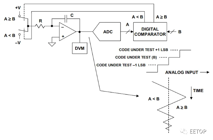

替代伺服环路测试配置
图 6 显示了略有不同的伺服环路测试配置。在这种情况下,积分器输入不是使用电流源,而是通过电阻器 (R) 连接到已知电压(图中的 +V 和 -V)。因此,输送到积分器的电流为I=V/R。
图 6.使用电压源的替代伺服环路测试配置。
值得一提的是,图中提供的定性波形似乎不正确,因为在这种情况下三角波形具有衰减幅度,这与图 3 和图 4 中提供的典型波形不一致。

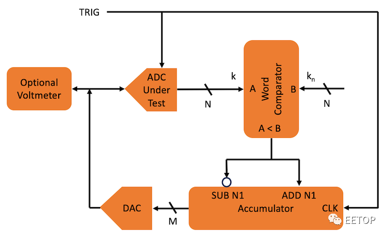

伺服环路测试的另一个版本如图 7 所示。在这种情况下,模拟积分器被数字累加器取代,数字累加器根据比较器的输出,在其先前值中添加或减去特定值 (N1)。
图 7. 使用数字累加器的替代伺服环路测试配置。
此外,DAC 用于将累加器输出转换为模拟值。生成转换点估计值的模拟值被传送到 ADC输入,就像图 2 中的图表一样。图 3 中提供的仿真波形对应于图 7 中的配置。
