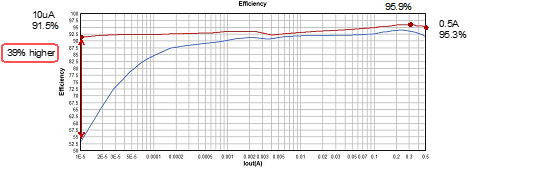

德州仪器的 TPS61299 升压转换器仅从 VOUT 中消耗 95nA IQ,因此可在 CGM 的以下典型待机条件下将效率提升 39%VIN = 3.0VVOUT = 3.3V 且待机 IOUT = 10µA(图 5)。在每个 288s 的负载周期中,30mA 的导通时间脉冲负载持续 600ms,相当于每天节省多达 2.53W 的功率。提升待机模式下的效率最终可延长 20% 的电池使用寿命。
5TPS61299 600nA IQ 器件的效率曲线
