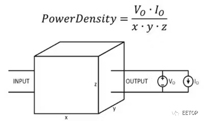

功率密度的基本定义是设备的额定(或标称)输出功率除以设备所占体积(体积=x·y·z)(图1)。功率密度的常用测量单位可以是瓦特每立方米 (W/m3  )或瓦特每立方英寸 (W/in.3  )。
