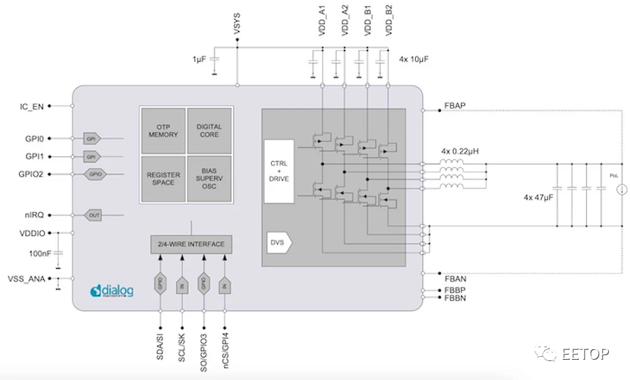

接下来,让我们看下图 2 中的图表,该图表摘自Renesas 的 DA9213/14/15 多相降压转换器的数据表。
图 2. 这是 DA9213 的系统图。图片由Renesas提供
这些器件可提供高达 20 A 的电流,适用于低电压、高电流应用,例如为智能手机和平板电脑中的处理器生成电源轨。这张图显示了多相降压转换器的结构,但没有传达在实际应用中实现多相转换所需的过于简单的概念。
在右侧,您可以看到四对场效应晶体管 (FET)和四个电感器。一对 FET 用作控制通过一个电感器的电流的半桥驱动器,每个半桥驱动器加电感器子电路是一个相位(即单独降压转换器的核心)。相位并联运行并协作为负载提供电流(图中的负载电流由输出电容右侧的电流源表示)。
虽然图中显示了四个独立的输出电容器,但所有这些电容器都是并联的;换句话说,输出电容在物理上是分开的,但在电气上是统一的。输入电容也是如此。因此,相位不共享电感,但它们共享输入和输出电容。
优化的多相转换是一个复杂的过程,您可以在图中看到 DA9213 包含相当多的控制电路。串行接口允许微控制器读取和写入与以下相关的数据:
  • 温度故障
  • 电流限制
  • 输出电压目标
  • 输出电压状态
  • 电压斜率
  • Phase shedding和许多其他操作细节

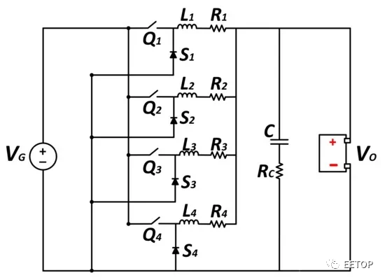

图 3 中的以下示意图来自Reyes-Portillo 等人撰写的研究论文。并发表在 World Electric Vehicle Journal 上,描述了专为 EV 电池充电设计的异步多相降压拓扑。
图 3.用于 EV 充电的示例同步多相降压拓扑。图片由 Reyes-Portillo 等人提供

晶体管的控制信号在示意图中描绘为开关 Q 1至 Q 4并作为金属氧化物半导体场效应晶体管 (MOSFET)实现,创建一个周期,其中相位“轮流”进入导通状态。这就是交错的意思。上面显示的特定方案包括控制信号中的相间重叠,但重叠不是必需的。
需要注意的一件事是,这项研究的作者指出,控制信号重叠是有利的,至少在他们的使用场景中是这样,因为它消除了从电源汲取的输入电流的不连续性。

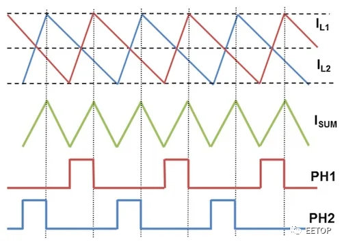

在进一步深入之前,重要的是要认识到虽然相位顺序进入导通状态,但它们不会“轮流”提供所有负载电流。正如独立降压稳压器提供的电流在控制信号关闭晶体管时不会降至零一样,交错相位在关闭状态期间提供电流,并且这些电流的总和可用于负载。德州仪器 (TI) 应用笔记中的下图(图 5)将有助于阐明这一概念。
图 5.来自 TI 应用笔记的示例框图。图片由德州仪器提供
首先,请注意此方案中的相位控制信号如何不重叠。
一旦控制信号变低并关闭晶体管,相电流就开始下降,但这只会导致电流纹波,不会导致相电流损失。两个纹波电流加在一起形成一个(纹波)和电流,因此,两相系统中的每一相仅负责最大负载电流的一半。同样,四相系统中的每一相负责最大负载电流的四分之一。

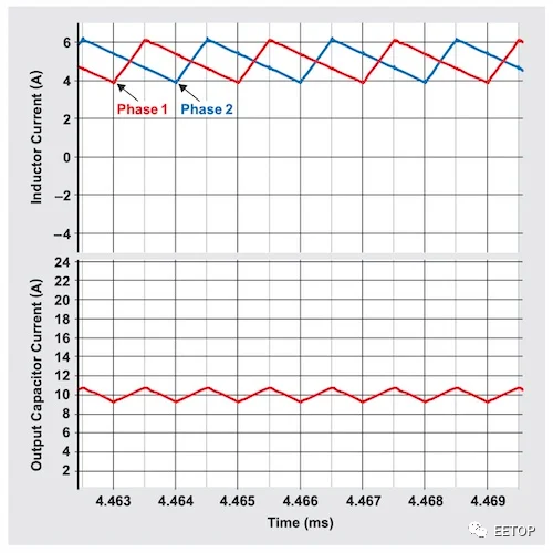

下图(如图 6 所示,摘自另一篇关于多相转换优势的 TI 应用笔记)更清楚地显示了相电流的详细信息及其与输出电流的关系。
图 6.示例显示相电流及其与输出电流的关系。图片由德州仪器提供
两相有大约 5 A 的电感电流,峰峰值纹波约为 2 A,输送到稳压器输出电容的总电流是两个 5 A 相电流的总和。在后续文章中,我们将看到这种使用多个交错稳压器子电路来提供更大总电源电流的技术是多相 DC-DC 转换优势的关键。
