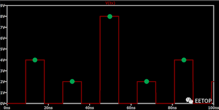

在下面的理想化图中(图 1),接收器通过在脉冲间隔的中心采样来解码传输信号(绿色圆圈代表样本)。
图 1. 示例图显示接收器通过对脉冲间隔的中心(绿色圆圈)进行采样来解码信号传输。
该图表明传输波形 V(tx) 与接收器采样的波形相同。在现实系统中,波形在到达接收器之前会发生退化。这种退化的性质和影响将在下面的“接收信号”一节中讨论。

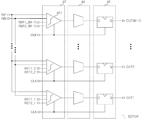

由于数字 PAM 波形包含多个幅度,而不仅仅是典型数字波形的“开”和“关”逻辑电平,因此接收器电路必须包括一种方法来决定哪些预定义的幅度电平刚刚被采样。这可以通过同步并行比较器将采样信号与固定参考电压进行比较,然后是将比较器输出转换为二进制数的解码器来实现。图 2 的示例图中说明了基于比较器的 PAM 解调块。
图 2. 显示基于比较器的 PAM 解调块的框图

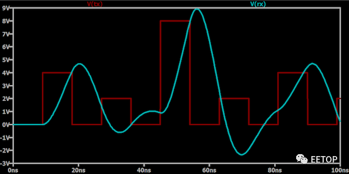

更紧迫的问题是由通道的传递函数引起的失真:高信号频率与传输线的有限带宽相结合会将一系列变幅脉冲转换为圆形且可能重叠的波形。下图(图 3)提供了脉冲调幅信号的极端示例,该信号已被限带传输通道失真。
图 3. 显示受限带传输通道失真的 PAM 信号的示例图。
如您所见,接收到的脉冲重叠到接收器无法可靠地识别发射脉冲幅度的程度。

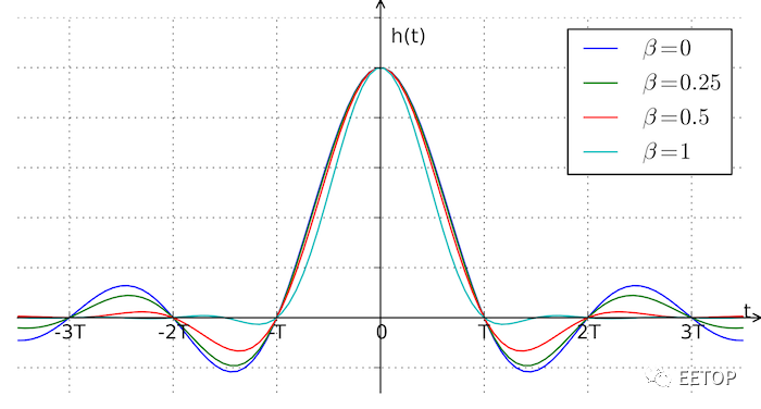

如果您决心从根本上消除而不是减轻 ISI,您可以根据Nyquist ISI 标准设计您的系统。该定理要求接收到的信号——即通过传输通道和采样电路之前的滤波器或均衡器后的原始脉冲——必须在时间 t = 0 时具有某个非零值,并且在采样时具有零值时刻(即,采样周期的整数倍)。
在之前的文章中,我们讨论过使用升余弦波形生成基带信号的 PAM 系统,现在我们对这种选择进行解释:如图 4 所示,升余弦响应满足奈奎斯特 ISI 标准。
图 4. 显示满足奈奎斯特 ISI 标准的升余弦响应的示例图。图片由 Wiki Commons 和 Krishnavedala 通过 CC BY-SA 3.0提供
该图显示了不同 β 值的升余弦脉冲响应,其中 β 表示滚降因子。请注意,在采样时刻(T、2T、3T 等)h(t) = 0。
