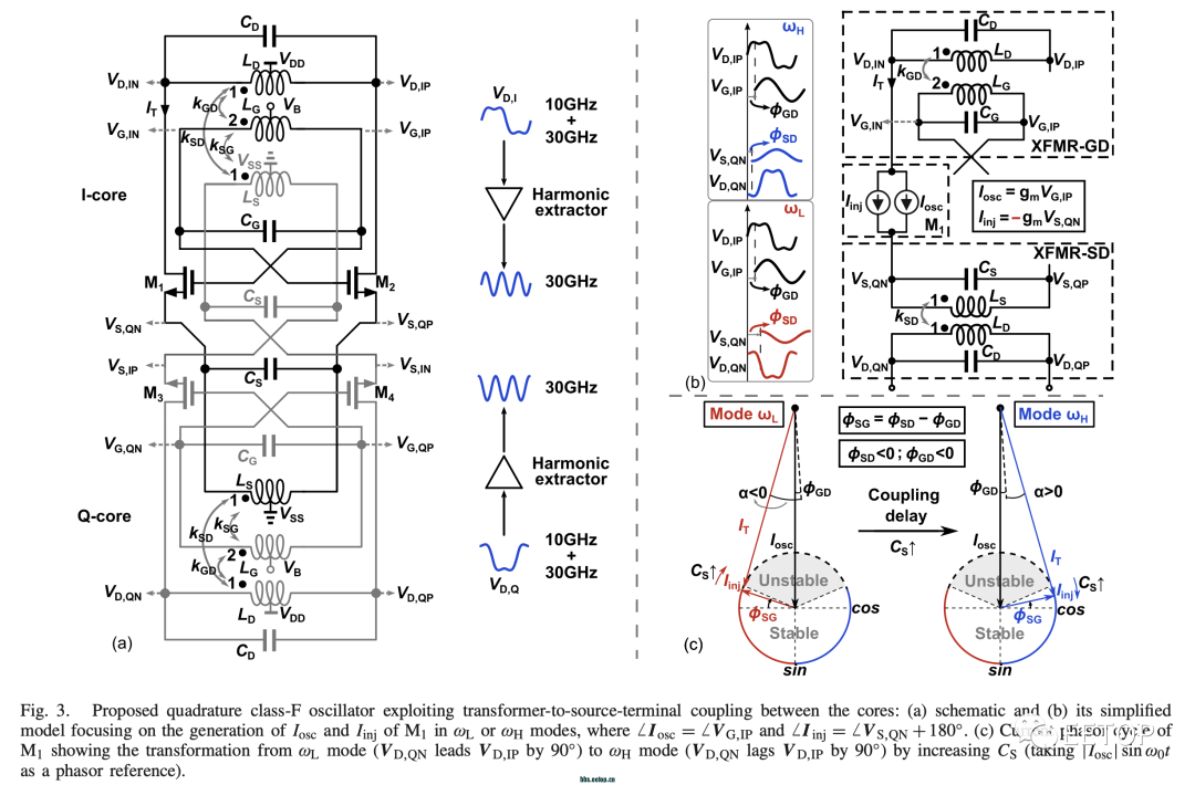

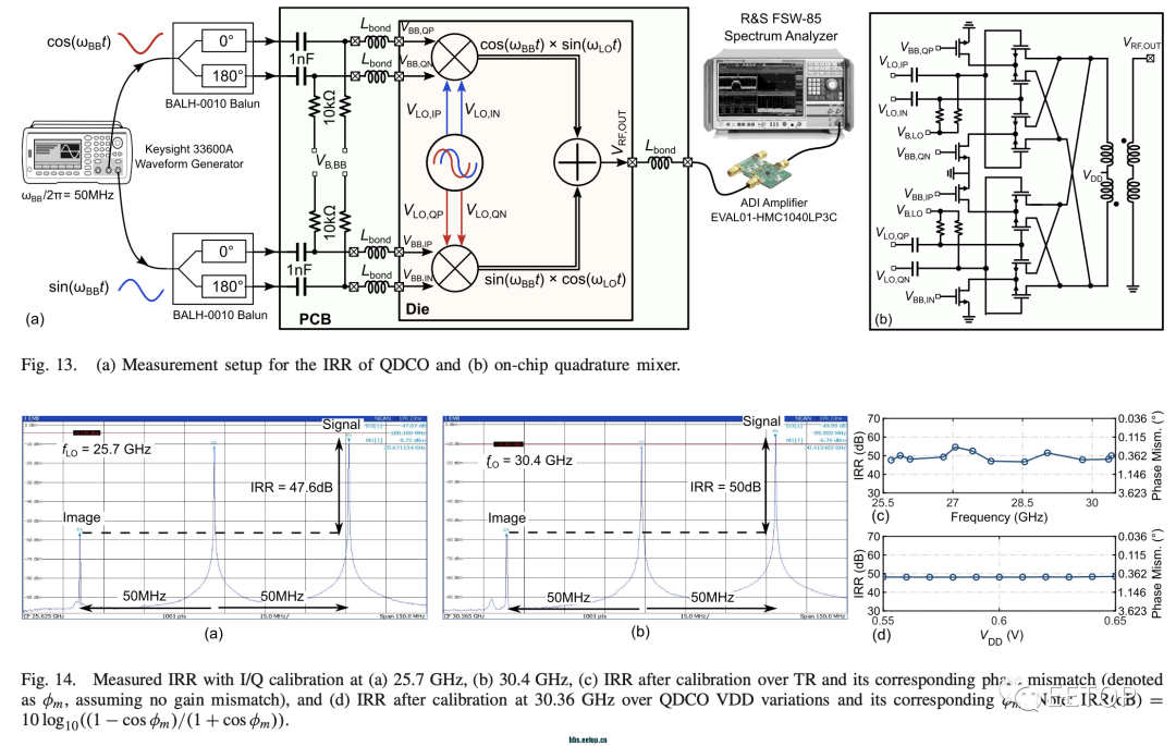

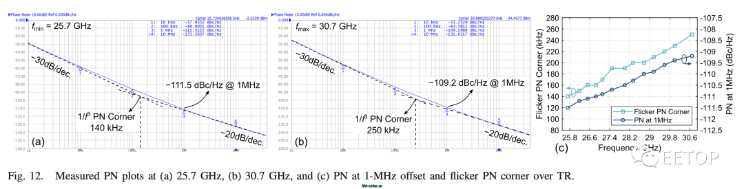

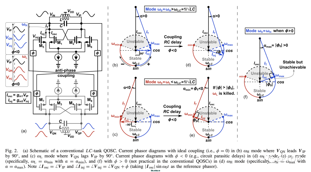

我们采用全新的flicker相噪抑制机理–“栅源负相移技术”,将30GHz毫米波正交振荡器的1MHz相噪提升了13dB以上,PN@1MHz < -110dBc/Hz @30GHz,IRR > 46dB。我们首次实现毫米波正交振荡器的超低闪烁相噪角(1/f3 PN Corner),填上了低flicker LC类振荡器最后一块拼图。在理论方面,我们理清了长期困扰学界和业界的正交振荡器flicker相噪机理,以及采用简化的phasor图和容性负载解释和解决了IQ不确定性问题。
