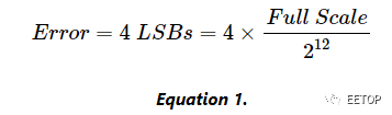

图中,蓝色和紫色曲线分别是理想特性曲线和实际特性曲线。在这个特定的例子中,偏移和增益误差被校准掉了。输出码字 7FD 的宽度为 5 个 LSB,这导致码字 7FE 处出现 4 个 LSB的 INL 错误。此输出码字中的误差由以下原因给出:
这可以简化为:
由于转换误差等于满量程值除以 2 10,我们称其精度为 10 位。上图应该可以帮助您更好地理解这一点。首先,请注意,对于给定的满量程值,10 位系统的步进比 12 位系统的步进宽 4 倍。在 12 位系统中,A 点和 B 点之间的差异为 4 LSB,而在 10 位系统中仅为 1 LSB。因此,公式 1 和 2 告诉我们,INL 为 4 LSB 的 12 位系统引入的误差等于 INL 只有 1 LSB 的 10 位系统产生的误差。
从 INL 误差的角度来看,这两个系统具有相同的性能。但是,这并不意味着这两个系统完全相同。例如,12位系统的最大量化误差 比10位系统小四倍(或者说12位系统的量化噪声功率小16倍)。
为了更容易地计算精度,我们可以使用以下等式:
其中“误差”在原始系统的 LSB 中。将其应用到上面的例子中,我们得到:

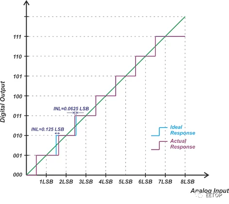

考虑如下所示的3bit特性曲线(图 2)。
图 2. 3bit特征曲线示例。
在这种情况下,只有代码 010 和 011 的 INL 是非零的。最大的误差出现在代码010处,可以用满量程值写成如下:
这可以简化为:
由于转换误差等于满量程值除以 2 6,我们可以说其精度为 6 位。具有 6 位精度的三位 ADC 意味着什么?这意味着我们的 3 位 ADC产生的误差与 INL 为 1 LSB 的 6 位 ADC 产生的误差相同。也就是说,我们ADC的步进是精确控制的(优于ADC的位数)。因此,ADC 仅引入了超出其量化误差的少量误差。
同样,我们可以使用公式 3 计算 ADC 精度并得到:

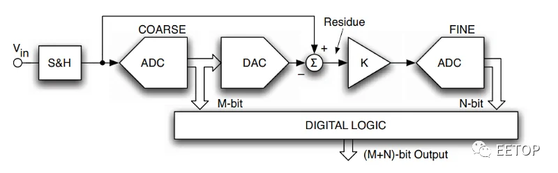

分段和两步 ADC 简介
让我们从稍微不同的角度来研究上述 3 位 ADC,以更好地理解为什么可能需要比分辨率更高的精度。
假设我们有一个理想的三位数模转换器(DAC)。我们可以使用此 DAC 将 ADC输出转换回模拟信号。从原始模拟输入中减去 DAC 输出,我们可以找到 3 位量化器的量化误差(或“残留”信号)。这在图 3 中进行了说明。
AIuABfn9tPLouL3Znc0tBeWt59pw6JJuYuhaBd732jbUw/640?wx_fmt=png" data-type="png" data-w="800" data-index="11" src="https://www.eetop.cn/uploadfile/2023/0111/20230111122832931.jpg" _width="677px" crossorigin="anonymous" alt="图片" data-fail="0" style="margin: 0px; padding: 0px; outline: 0px; max-width: 100%; box-sizing: border-box !important; overflow-wrap: break-word !important; vertical-align: bottom; height: auto !important; width: 677px !important; visibility: visible !important;"/>
图 3. 显示从 ADC 输入减去 DAC 输出的“残留”信号的示例图。
虽然 ADC 的分辨率只有 3 位,并引入了较大的量化误差,但其线性误差相对较低。由于量化误差是主要的误差来源,因此可以通过第二个 ADC 进一步处理残留信号,以产生高于 3 位的整体分辨率。这是可能的,因为 3 位 ADC 的线性误差不会破坏我们的信号。我们只需要将 3 位 ADC的大量化误差再数字化一次,即可获得更精细分辨率的整体 ADC。这实际上是分段和两步 ADC 的工作原理。图 4 显示了这些 ADC的更详细框图。
图 4. 分段和两步 ADC 的示例框图。图片由F. Maloberti提供
第一个 ADC 执行粗略转换并确定最终输出中最高有效位 (MSB) 的 M 位。然后残留信号由第二个 N 位 ADC 处理。第二级执行精细转换并生成输出的 N 位 LSB。这种结构允许我们用转换速度换取功耗和硅片面积。例如,两步架构需要的比较器数量明显少于全闪存转换器。
对于两步架构,粗略 ADC 的精度需要比其分辨率好得多。除了粗略ADC,DAC和减法器对残差信号的精度也起着关键作用。这就是为什么要仔细确定每个模块的最大允许误差,以实现一定的整体精度性能。
