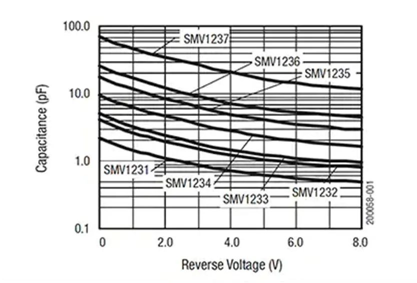

通过采用变容二极管为这些设计增加频率控制功能,从而改变振荡电路的谐振频率,变容二极管有时也称为变容器二极管,是专门用来提供可变电容的结型二极管。P-N结经过反向偏置,并且可以通过改变所施加的直流偏置电压来改变二极管的电容。变容二极管的电容与所施加的直流偏置电压成反比:反向偏置越高,二极管的耗尽区越大,因而电容也越小。这种变化可以从Skyworks Solutions的SMV1232_079LF超突变结变容二极管的电容反向电压图中看出(图3)。这种二极管在零电压下的电容为4.15皮法拉 (pF),在8V下的电容为0.96pF。
图3:Skyworks Solution的SMV1232变容二极管的电压电容图清楚地显示了电容是如何随着所施加的直流偏置电压而发生反向变化的。(图片来源:Skyworks Solutions)

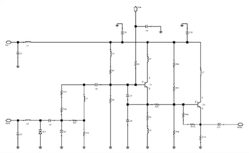

变容二极管的电容范围决定了VCO的调谐范围。振荡器的电压控制是通过增加变阻器与振荡电路并联实现的,如图4所示。图中所示为一个中心频率为1千兆赫(GHz)、调谐范围约为100兆赫 (MHz) 的Colpitts振荡器VCO的评估板参考设计。该参考设计集成了一个射极跟随器缓冲器,以隔离VCO的负载变化。本设计中的谐振电路包括电感L3和电容C4、C7、C8。变容二极管VC1与振荡电路并联。电容器C4控制给定变容二极管的频率变化范围,而C7和C8则提供维持振荡所需的反馈。
图4:Colpitts振荡器VCO的评估板参考设计,其中心频率为1GHz,调谐范围约100MHz。变容二极管VC1(左下)与振荡电路并联,由电感L3和电容C4、C7、C8组成。(图片来源:NXP Semiconductors)
变容二极管和双极结晶体管的选择取决于振荡器频率。对于1GHz的标称频率,可以使用诸如NXP Semiconductor的BFU520WX或Infineon Technologies的BFP420FH6327XTSA1之类的射频晶体管。BFU520WX的过渡频率为10GHz,增益为18.8分贝 (dB),BFP420FH6327XTSA1的过渡频率为25GHz,增益为19.5dB。两者在1GHz时都有足够的增益带宽积来适应该电路。

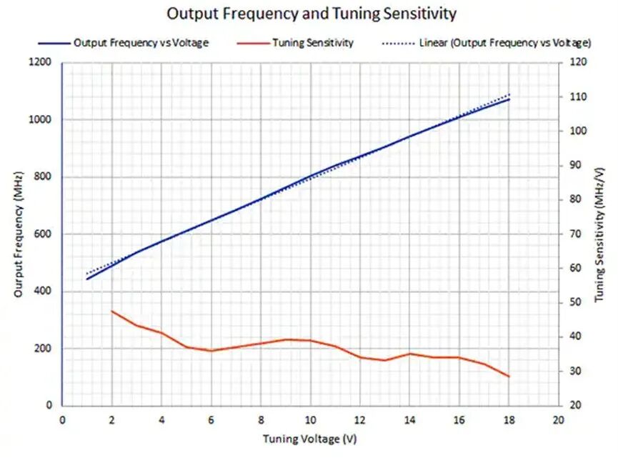

输入调谐电压范围对应于输入电压摆动,在调谐范围内对VCO进行调谐(图5)。
图5:输出频率作为输入调谐电压函数时的调谐曲线图,可以让您基本了解相比线性拟合的VCO线性度。输出频率与调谐电压的斜率就是调谐灵敏度。(图片来源:Digi-Key Electronics)
调谐增益或灵敏度就是频率电压曲线的斜率,以MHz/volt (V) 为单位。这是衡量调谐线性的标准。在VCO处于控制环路中的应用中,如PLL,调谐灵敏度是VCO元件的增益,可能会影响控制环路的动态性能和稳定性。

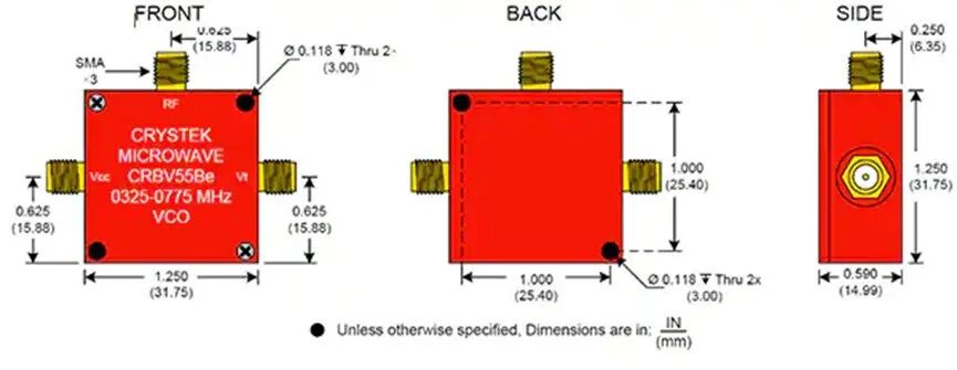

模块化VCO代表了电路集成的下一个最高水平。这类VCO被封装在小型模块化外壳中,可以象组件一样使用。模块化VCO通常比分立式VCO具有更高的封装密度。这类器件具有一系列输出频率、调谐范围和功率输出水平。例如Crystek Corporation的CRBV55BE-0325-0775VCO(图6)。该器件的尺寸为1.25 x 0.59英寸 (in.)(31.75 x 14.99毫米 (mm)),高度为1.25in.,输入电压范围为0 - 12伏,调谐范围为325 - 775MHz。其输出功率水平为+7dBm(典型值),10千赫兹(kHz) 载波偏移时相位噪声为-98dBc/Hz,100kHz时为-118dBc/Hz。
图 6 :Crystek CRBV55BE VCO的外形图显示了其外形紧凑,具体为1.25 x 1.25 x 0.59in.。(图片来源:Crystek Corporation)
在动态控制方面,Crystek VCO的典型调谐灵敏度为45MHz/V。电源推进指定为0.5MHz/V(典型值),最大1.5MHz/V。负载牵引最大为5.0MHz pk-pk。

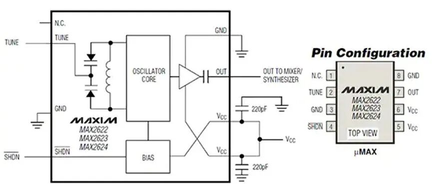

VCO可以作为单片IC实施。单片IC的体积密度最高。与模块化VCO一样,单片VCO也是为特定的工作频段设计的。这种器件如Maxim Integrated 的MAX2623EUA+T。这是一款自足式VCO,在8引脚mMax单封装中集成了振荡器和输出缓冲器(图7)。
图7:Maxim Integrated的MAX2623 VCO的框图和引脚配置。该器件是一款基于LC的传统VCO,通过双变容二极管控制电压。该器件在其8针封装内置了一个输出缓冲器。(图片源:Maxim Integrated)
该设计包括片载振荡器电感和变容二极管。该器件的工作电源为+2.7至+5.5V,电流消耗仅8毫安 (mA)。MAX2623是该产品系列中的三款VCO之一,每款VCO都有不同的预期工作频率,因此各不相同。MAX2623的调谐范围为885 - 950MHz,涵盖了902 - 928MHz的工业、科学和医疗 (ISM) 频段,可用作本地振荡器。该VCO向50Ω负载输送的输出功率水平为-3dBm,且在100kHz偏移下的典型相位噪声为-101dBc/Hz。控制电压范围为0.4 - 2.4V,负载牵引一般为0.75MHz (pk-pk)。电源推进为280kHz/V(典型值)。封装尺寸为0.12 × 0.12 × 0.043in.(3.03 x 3.05 x 1.1mm)。
