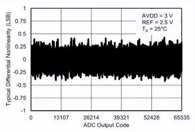

DNL 通常也表示为所有编码中的最小值和最大值。我们假设的ADC的DNL介于-1 LSB和+1.1 LSB之间。图 3 显示了 TI 的 16 位逐次逼近寄存器 (SAR) ADC)ADS8860 的典型 DNL 图。
图3.ADS8860的典型DNL图。图片由TI提供
ADS8860 的最大 DNL 为 ±1.0 LSB,无失码。指定最大DNL误差为+/-1 LSB的ADC通常会明确说明器件是否有缺失代码。通常保证“无失码”。一些ADC数据手册(如ADS8860)还提供了DNL与温度的关系图。

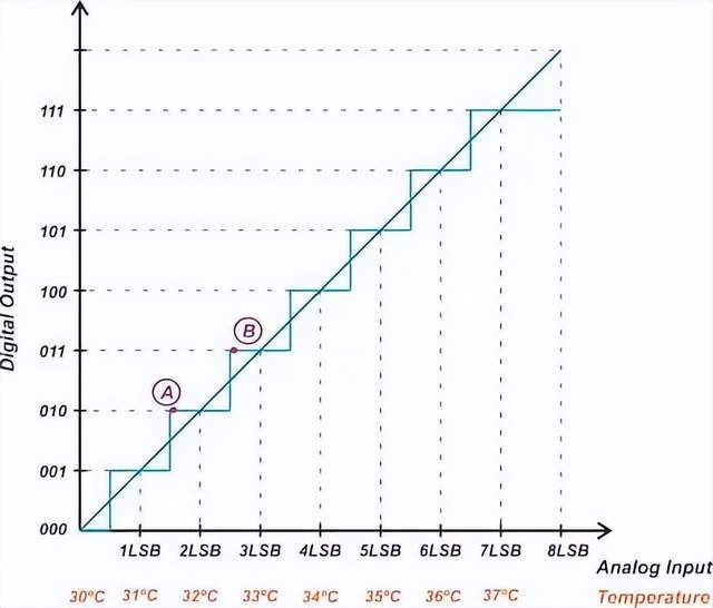

假设腔室温度始终在30°C至37°C范围内,我们需要以1°C的分辨率测量温度。因此,假设ADC量化误差是我们系统中唯一的误差源,我们可以使用三位ADC,因为它产生应用所需的8种不同输出编码。将温度传感器的输出电压调整到ADC的输入范围后,30 °C至37 °C的温度范围将对应于0至7 LSB范围,如图5所示。
图5. 显示数字输出与模拟输入和温度的关系图。

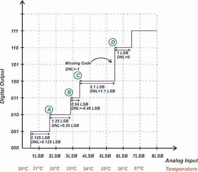

对于理想ADC,步进是均匀的,每次跃迁发生在与上一个跃迁相相差1 LSB(第一个跃迁除外)处。因此,系统可以保证检测到1°C的温度变化。例如,当温度从略高于 31.5 °C(图中的 A 点)变为略高于 32.5 °C(B 点)时,输出编码从 010 变为 011。但是,假设实际ADC不会产生一致的步进,并且会出现一些DNL误差。例如,假设ADC具有图1所示的非线性特性。这将如何影响系统的性能?在这种情况下,可以通过下图描述系统响应。
图6. 示例系统响应。
假设温度最初为 31.625 °C(A 点),然后逐渐升高。直到我们到达大约32.875°C的B点,系统才能检测到温度的变化。因此,测量分辨率约为1.25°C而不是1°C。与编码4对应的步骤甚至更宽,导致局部分辨率为2.1°C。

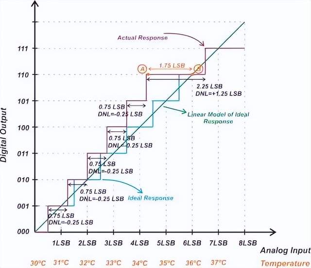

图8. 示例响应越来越接近理想曲线。
在此示例中,前 5 个步骤的 DNL 为 -0.25 LSB,只有代码 6 具有正 DNL。结果,误差累积并导致A点(来自线性模型)的最大误差为1.75 LSB。虽然分辨率接近上一个示例(2.25 °C),但测量误差为1.75 °C(而不是上一个示例中的1 °C)。

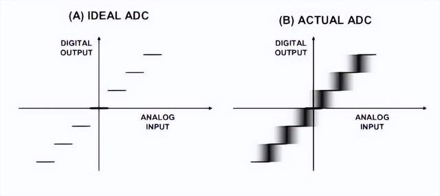

值得一提的是,实际ADC的编码转换受系统中噪声的影响。图9显示了代码转换噪声对ADC特性曲线的影响。
图9. 编码转换噪声对ADC特性曲线的影响,其中(A)是理想ADC,(B)是实际ADC。图片由ADI公司提供
如您所见,从一个数字编码到下一个数字编码的转换不会只发生在模拟输入的一个值上,而是存在一个小的不确定性区域。换句话说,如果我们多次测量从一个编码到下一个编码的转换点,我们将不会得到模拟输入的单个阈值。使用当今的中高分辨率ADC,编码转换噪声可以很容易地与LSB尺寸相媲美。DNL 等静态规范不考虑噪声效应。
因此,虽然我们了解DNL概念在测量应用中的重要性,但我们应该注意,实际ADC的编码转换噪声会使DNL规范在实践中变得不那么有用。为了解决噪声问题,我们可以使用信号平均技术。事实上,用于获得ADC直流性能的测试方法固有地使用信号平均,使得测量不太容易受到噪声影响。
