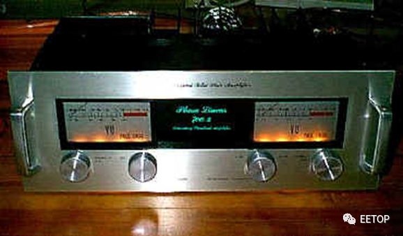

回到过去(1970 年代), Phase Linear 700这样的音频放大器是用分立功率晶体管元件设计的。巨大的音频功率晶体管,如2N3055和其他当时被配置为驱动大型音频功率输出,驱动大型音频扬声器。摇滚乐队曾经把干冰放在这些具有传奇色彩的350瓦/通道的放大器堆上,为它们降温。

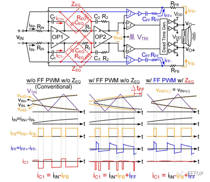

在许多设计中,D 类音频放大器通常采用使用环路滤波器、PWM和开关功率级的闭环拓扑结构。这将有助于抑制功率级的线性度以改善 THD+N。
如果设计人员选择不使用更高阶环路滤波器或更高开关频率(f SW  ),则反馈环路引入的 PWM 残余混叠失真将限制最小THD+N。在这里,我们现在在 Iq 和 THD+N 之间进行权衡(见图)。
图中显示的是一个D类放大器的原理图和波形,有无PWM-残余混叠降低和建议的频率均衡。
该图显示了建议的PWM 残留混叠减少。该方法采用前馈路径(蓝色)和频率均衡块(红色Z EQ)设计,使 D 类放大器能够降低其THD+N 和 Iq。图的左下角绘制了未采用所提出技术的传统二阶闭环D 类放大器的波形。
为了消除反馈电流(i FB)中的高频分量,由调制Vin的PWM产生前馈电流(i FF),并将其添加到环路滤波器中(图中底部中心图像)。此外,启用了使用ZEQ的ppm剩余混叠减少功能(图中右下角)。
iFF和iFB之间的PWM转换时序对齐,以消除i C1中的窄脉冲。这个动作进一步抑制了混叠失真。此外,i C1中窄脉冲的缺失降低了OP1(图中最后一级)的必要偏置电流,从而节省Iq。
