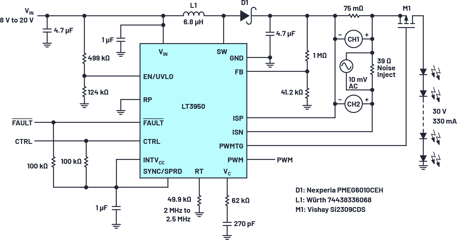

LTspice模拟可用在LED的控制环路中创建类似的注入和测量。图2显示了一个LED驱动器(LT3950),给定频率(f)的理想正弦波直接注入到负感测线(ISN)的反馈路径中。测量点A、B和C用于计算注入频率(f)下的增益(dB)和相位(°)。为了绘制整个控制环路的波德图,必须在大频率扫描范围内重复该测量,并在fSW/2(转换器开关频率的一半)处停止。

图2.LT3950 DC2788A演示电路LED驱动器LTspice模型,带控制环路噪声注入和测量

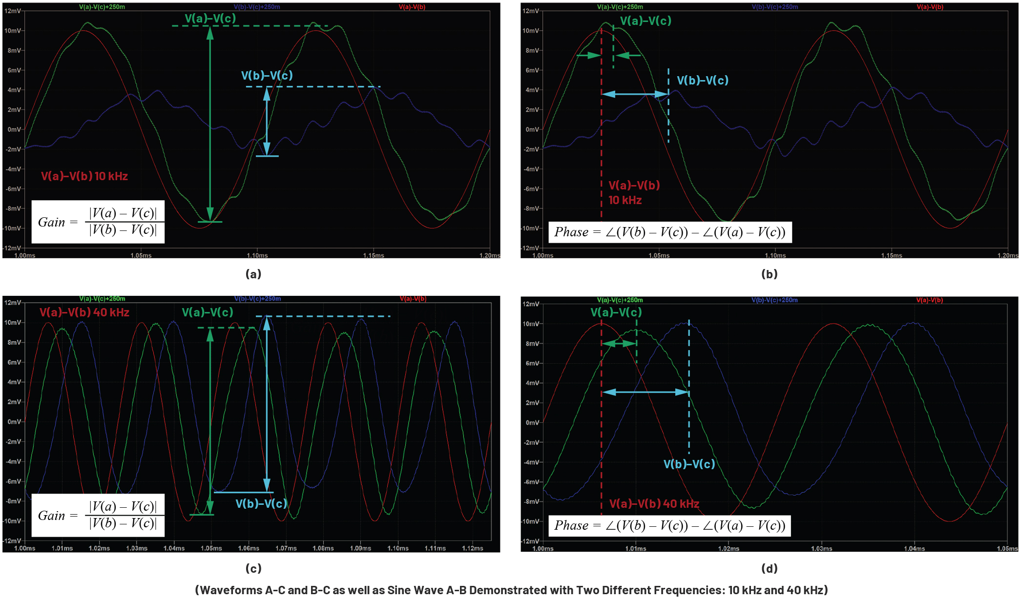

图2中点A、点B和点C的测量值决定了注入频率(f)下控制环路的增益和相位。不同的注入频率产生不同的增益和相位。总之,为了解它的工作原理,可以设置注入频率,并测量A-C和B-C的增益和相位。这会产生控制环路波德图的单个频率点。图3a和3b显示了10 kHz±10 mV AC注入的增益和相位。图3c和3d显示了40 kHz±10 mV AC注入的增益和相位。

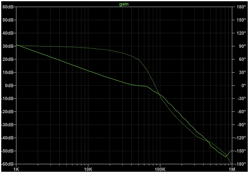

频率扫描以及B-C和A-C之间的增益和相位测量生成整个闭环波德图。如摘要中所述,这通常是在工作台上使用一台昂贵的网络分析仪来完成的。在LTspice中也可进行这种扫描,如图4所示。通过与使用网络分析仪的台式测试结果进行比较,证实这些结果(见图8)。
图3.图2中点A、点B和点C的测量值决定了注频率(f)下控制环路的增益和相位。不同的注入频率产生不同的增益和相位。图3a和3b显示了10 kHz±10 mV AC注入的增益和相位。图3c和3d显示了40 kHz±10 mV AC注入的增益和相位。频率扫描以及B-C和A-C之间的增益和相位测量生成闭环波德图。
图4.用LTspice中的LT3950进行波德图测量,显示增益(实线)和相位(虚线)

第1步:创建交流电注入源
在LTspice中,插入±10 mV AC注入电压源和注入电阻,并标记节点A,B和C,如图2所示。交流电压源值SINE(0 10m {Freq})设置10 mV峰值并扫描频率。用户可以使用1 mV至20 mV的正弦峰值来进行计算。注意:许多LED驱动器的感应电压分别为250 mV和100 mV。较高的注入噪声会产生LED电流调节误差。

第6步:制作波德图
右键单击原理图窗口,打开“SPICE错误日志” ,选择Plot .step’ed .meas data。从“图设置目录”中选择“可见曲线”,然后选择“增益”来绘制数据。或者,可通过单击文件,然后选择将数据导出为文本,产生波德数据的CSV文件,导出测量数据,

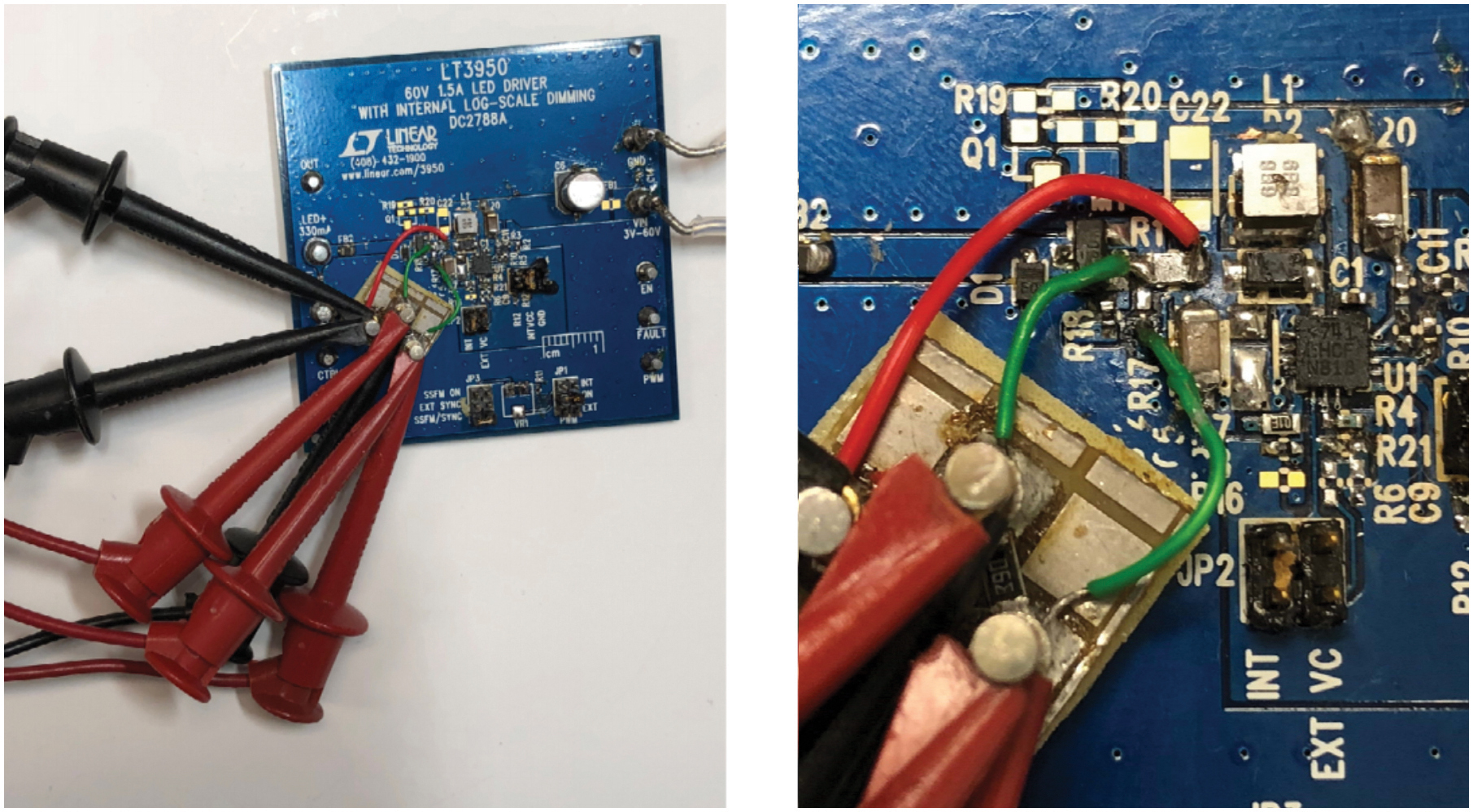

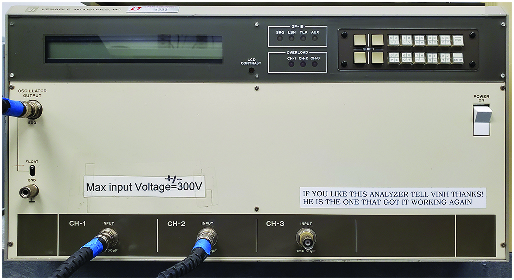

LTspice中生成的波德图可以与网络分析仪的波德图测量结果比较。类似放真,通过将噪声注入反馈环路并测量和处理A-B和A-C的增益和相位来捕获实际的环路测量结果。测量设置示意图和照片如图5至图7所示。
图5.网络分析仪的LED驱动器控制环路波德图测量设置
6.Venable System Model 5060A老式网络分析仪用于高浮动噪声注入和LED驱动器的测量
图7.LT3950 LED驱动器上的噪声注入和测量

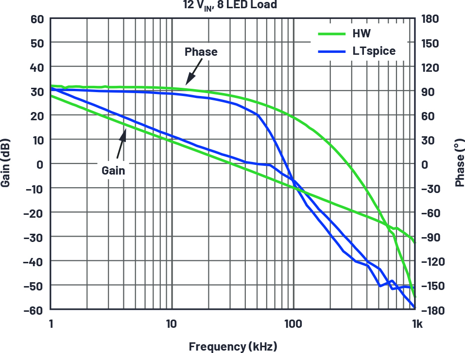

图8.DC2788A演示电路板上的LT3950 LED驱动器的波德图。
通过LTspice模拟生成的图(蓝线)与使用网络分析仪生成的图(绿线)相关性强。

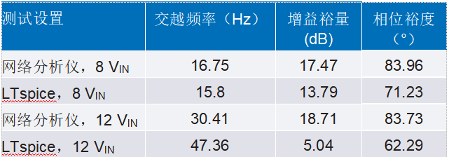

表1.LT3950 LED驱动器的波德图测量数据比较,LTspice vs.网络分析仪
Ltspice仿真结果显示与网络分析仪数据的强相关性,证明LTspice是LED驱动器设计中的有效工具——产生大概的参考,帮助工程师缩小元件选择范围。较低频率下的增益和相位与硬件非常相近,较高频率下的仿真数据和硬件数据之间的差异更大。这可能代表了对高频极点、零点、寄生电感、电容和等效串联电阻建模的挑战。
