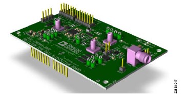

数据采集板为Arduino兼容外形尺寸,可以直接与大多数Arduino兼容开发板接口并由后者供电。

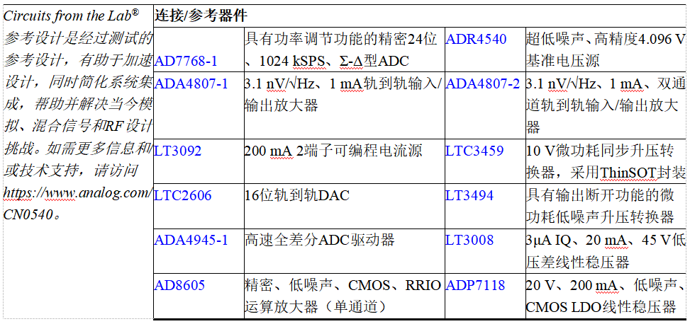

ADI公司的Circuits from the Lab®电路由ADI公司的工程师设计构建。每个电路的设计和构建都严格遵循标准工程规范电路的功能和性能都在实验室环境中以室温条件进行了测试和检验。然而您需负责自行测试电路并确定对您是否适用。因而,ADI公司将不对由任何原因、连接到任何所用参考电路上的任何物品所导致的直接、间接、特殊、偶然、必然或者惩罚性的损害负责。

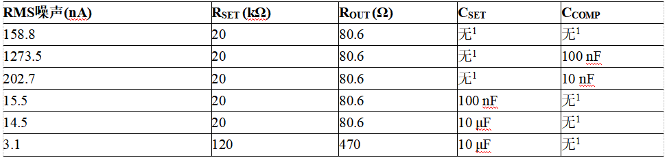

电阻电流噪声与电阻倒数的平方根成正比,因此将RSET的值从建议的20 kΩ增加到120 kΩ时,ROUT也需要成比例地增加(而输出电流保持在相同水平),导致整体噪声电流下降。建议在RSET两端接一个电容CSET,用以降低RSET和LT3092内部电流基准的电流噪声。CSET电容旁路LT3092产生的电流噪声。
如图3所示,对恒流源进行了LTspice仿真,以优化元件值和布局依赖性。为了仿真Keysight E3631台式电源(其两路输出串联连接,总电压设置为26V),我们建模了一个非理想电压源,其在20 MHz带宽内具有0.7 mV rms的电压噪声和224 nA rms的电流噪声。
表1列出了不同元件值组合的均方根噪声。均方根电流噪声针对1 mHz至100 kHz的带宽进行了仿真。CCOMP的作用类似于高通滤波器,将噪声从电压源传递到输出。进一步增加RSET和ROUT有助于降低电流噪声,但也会导致电阻上的压降更高,从而降低容许的信号摆幅。

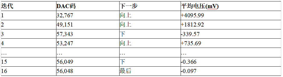

本电路使用了其他更精确、可靠且自动化的技术。CN-0540中采用了定制的逐次逼近算法。标准逐次逼近模型使用DAC至ADC控制环路估算未知电压电平的最终位置,而该定制逐次逼近算法试图使用DAC至ADC环路将ADC输入端的平均电压设置为尽可能接近于0。换句话说,主要目标是将FDA的两个输入设置为相同电压电平,即VCOM = 2.5V。
表2.输入偏置电压补偿过程
表2显示了使用逐次逼近算法补偿输入偏置电压的过程。由于选择了16位DAC,因此进行了16次迭代。在此过程的最开始,DAC被设置为半量程输出。每次将DAC设置为新值时,均要测量平均电压。如果平均电压为正,则将1位权重加到当前DAC输出,否则就从当前DAC输出中减去1位权重。由于输入运算放大器使用反相配置,因此该过程是相反的。
第四个DAC输出= (215 – 1) + 214 + 213 – 212 = 53,247 (11)
式11显示了加上或减去的位权重。215 − 1为初始半量程值,然后是两次向上和一次向下,意味着加上第14  位和第13  位,并减去第12  位。

选择具有27个可选I2C地址的16位电压输出DAC (LTC2606)进行电平转换。DAC与ADC共享4.096 V基准电压。为了实现转换运算放大器的同相输入端预设的0 V至5 V完整转换电压范围,并降低DAC输出电压噪声,电路增加了一个外部缓冲器。该缓冲器具有Sallen-Key结构,截止频率为100 Hz,增益为1.22。具有增益输出的DAC的1 LSB为
从DAC到ADC输入的路径上还有其他增益。ADC输入端观测到的1 LSB变化放大4.23倍(所有增益的乘积),如下所示:
总LSBDAC =
其中,2.667是FDA的增益,1.3是转换运算放大器的增益;当将变化的信号引入同相输入端时,转换运算放大器像同相运算放大器一样工作,实际增益为1 + (RF/RIN)。式13的计算得出将传感器调整到正确电平所引起的最大理论直流误差。
表2证明,ADC转换的DAC 1 LSB约为264μV。检查最后两个ADC读数,差异仅为1 LSB,产生269μV。

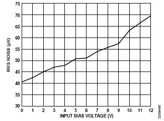

图5.RMS噪声与输入偏置电压的关系
图5显示了仅将输入偏置电压施加于信号链输入端时均方根噪声如何变化。每次改变输入偏置时,DAC都会将输入调整至正确电平,确保失调误差很低。信号链的均方根噪声随直流偏置的增加而增加,因为提供直流偏置的直流校准器在较高电压输出电平下会产生更多噪声。

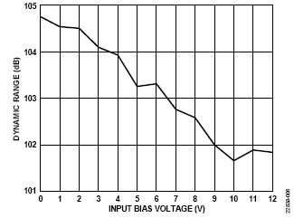

从图5可知,动态范围响应均方根噪声的提高,导致输入偏置电压提高,如图6所示。
图6.动态范围与输入偏置电压的关系,1 kHz 1 V p-p输入

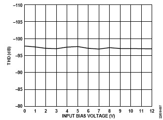

图7显示了系统线性度与输入偏置电压的关系,使用的输入信号频率为1 kHz,幅度为1 V p-p。图7表明,输入偏置电压对线性度没有明显影响,总谐波失真(THD)保持稳定。

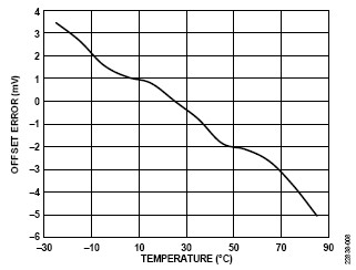

图8显示了整个温度范围内ADC输入端预设的失调电压误差。失调误差是使用相同输入电压(10 V)在整个温度范围内运行输入偏置电压补偿程序而确定的。25°C下的测量结果定位0 V失调误差。
图8.10 V输入偏置电压在整个温度范围内的失调电压误差
如图1所示,使用了基准电压为2.5 V的基准电压芯片(ADR441A),确保VCOM稳定。此基准电压IC具有很高的温度漂移特性,在-25°C至+ 85°C的温度范围内,电压变化值为2.75 mV。此变化乘以2.667的FDA增益,导致ADC检测到7.33 mV的总温度漂移,该漂移随后由DAC予以补偿。
每次输入电压或VCOM发生变化时(VCOM仅因温度漂移而变化),DAC都会反向补偿该变化。在这种情况下,仅VCOM发生变化,输入偏置则保持稳定。ADR441A的电压漂移占主导地位,这可以从图8看出,其形状与ADR441A的电压漂移曲线相反。在指定温度范围内,数字码的总变化为32 LSB。

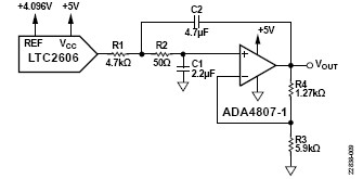

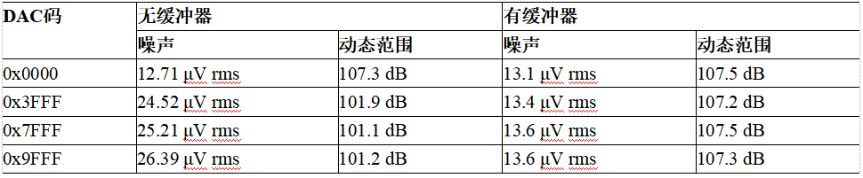

DAC缓冲器
DAC的内部缓冲器会限制电压噪声,必须进行滤波。由于DAC与ADC共享4.096 V基准电压,因此DAC输出也必须放大以提供0 V至5V。
图9.带缓冲器的DAC
图9显示了采用低通Sallen-key滤波器结构且具有增益输出的电平转换DAC。滤波器的截止频率通过下式设置为大约100 Hz的较低值:
由于对Sallen-key滤波器拓扑应用了一个增益,因此必须考虑滤波器的稳定性。否则,缓冲器很可能会变成振荡器。另一个与稳定性相关的因素是滤波器质量(Q),此模块必须加以考虑。Q因子应保持足够低的值(小于0.707),以确保频率响应在截止频率处没有峰化,滚降具有较和缓的斜率,而且开始频率显著早于截止频率。低Q因子适合于需要在整个频率范围内具有高线性度的应用。注意,只要Q因子变为负值,结构便变得不稳定。使用下式确定Q因子:
其中k为Sallen-key拓扑的增益,如下所示:
对于图9所示的值,截止频率为102 Hz,k为1.215,Q为0.27,稳定性和平滑滚降均有保证。
我们比较了有缓冲器和无缓冲器的DAC转换模块的噪声性能。请注意,用于该测量的信号链在输入短路时具有12.3μV rms的噪声和108.2 dB的动态范围。该均方根噪声是在64 kHz带宽下测得的。
表3显示了输出电压如何随DAC码变化。DAC输出以渐进方式设置:从零到四分之一量程、半量程,最终达到四分之三量程。在最坏情况下,DAC转换模块的噪声贡献仅为1.3μV rms。
表3.ADC测得的DAC输出的噪声比较

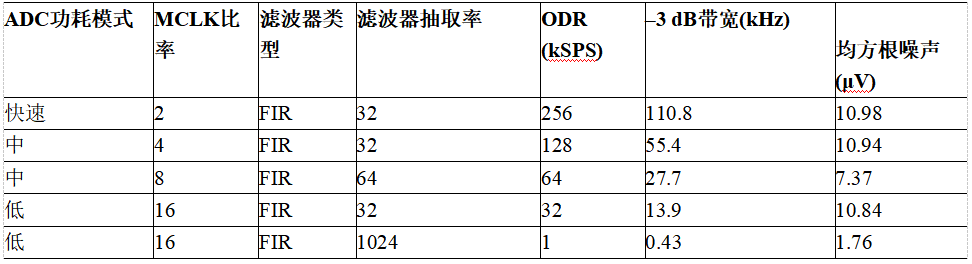

时钟分频器和滤波器OSR是寄存器设置,可以通过SPI总线进行更改。有限脉冲响应(FIR)和SINC5滤波器的OSR是在AD7768-1的寄存器映射中严格设置。用户可以使用下式将特定值写入13位SINC3抽取率寄存器,从而将SINC3滤波器设置为自己偏好的OSR并更改输出数据速率:
其中,ODR为所需的输出数据速率,单位为Hz;213 为SINC3寄存器可接受的最大值。例如,对于4 Hz输出数据速率、16.384 MHz MCLK及低功耗模式(MCLK/16),SINC3寄存器值为7999。
此参考设计的默认设置针对32 kHz的ADC测量带宽进行了优化,如下所示:
• 功耗模式:低功耗模式
• MCLK分频器:16
• 滤波器类型:FIR
• 滤波器抽取率:32
• 输入预充电缓冲器:使能
• 基准电压缓冲器:使能预充电
• VCM引脚输出:(AVDD1 − AVSS)/2
• 转换长度:24位
• 转换模式:连续
• 校验和:无校验和
• 数据读取模式:连续
• 状态位:禁用
• DRDY信号:使能
针对低功耗、高要求的应用,两个缓冲器均可关闭。但是,缓冲器保持开启可改善整体THD和SNR。
表4.针对不同带宽的建议ADC设置
表5.信号链噪声测量
1 低纹波FIR滤波器带宽 = 0.433×ODR。

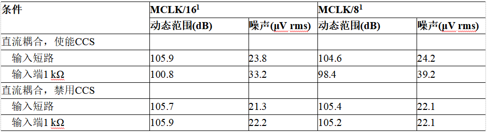

在几种不同情况下对整个信号链的噪声性能进行了测量
表5详细列出了未连接任何传感器时和添加1 kΩ负载电阻时信号链的典型噪声性能。在信号链输入端连接1 kΩ电阻的结果表明,恒定电流源会影响噪声性能。电流噪声转换为电压噪声,乘以1 kΩ电阻,导致系统噪声升高。

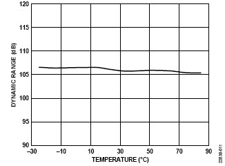

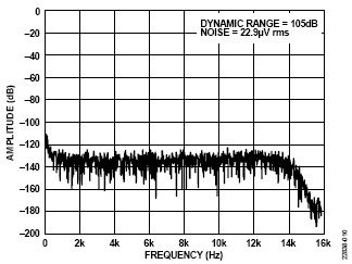

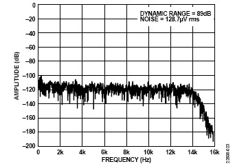

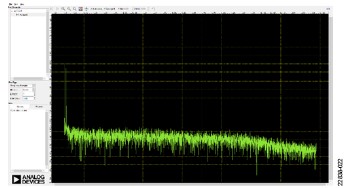

图10显示了输入短路的系统的典型FFT图。图11显示了输入短路的直流耦合解决方案在整个温度范围内的动态范围。
图10.输入短路的直流耦合解决方案的FFT,DAC输出为半量程
图11.输入短路的直流耦合解决方案在整个温度范围内的动态范围

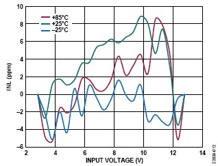

线性度
传感器测量系统的线性度对于确保测量结果不会因传感器输出变化而变化至关重要。测量系统的精度不应随输出偏置电压或传感器信号幅度变化而变化。理想情况下,当测量系统的温度发生变化时,精度也应保持不变。
CN-0540被设计为尽可能线性,并在整个温度范围内保持该线性度,因此对测量信号链的校准需求不多。系统对直流输入电压变化的非线性被报告为INL误差。系统对正弦波输入的非线性被报告为THD误差。
图12和图13中的数据表明:在宽输入电压范围内,直流线性度(INL)在±10 ppm以内;在宽温度范围内,INL和THD均相对平坦。

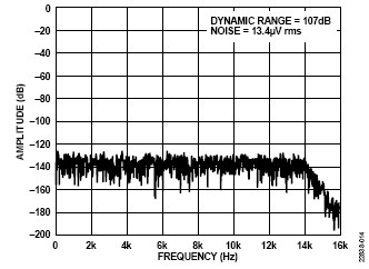

插入耦合电容的效果是将输入响应变为高通响应,在这种情况下,通常选择远小于10 Hz的极点频率。此滤波器不仅阻隔直流偏置电流,而且会消除一些1/f噪声。交流耦合系统的动态范围似乎高于直流耦合版本,但这仅仅是由于消除了低频噪声。这样做的代价是对低频振动测量数据的灵敏度降低。
由于DAC输出以及信号链输入端缺少高通滤波器,直流耦合解决方案的噪声预期也会更高。图14显示了CN-0540交流耦合时的响应,其高通截止频率为1 Hz。测量条件如下:信号链的输入短路,使能恒流源,ADC处于低功耗模式,MCLK/16,FIR滤波器抽取率为32,直流耦合测量

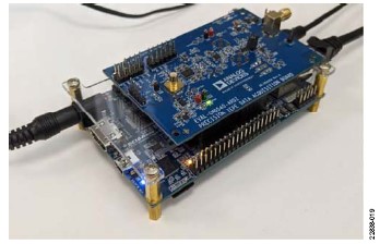

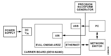

下面概述CN-0540电路设计的测试程序和结果的收集。有关硬件和软件设置的完整详细信息,参见CN-0540用户指南。
设备要求
需要以下设备:
• EVAL-CN0540-ARDZ参考设计板
• Terasic DE10-Nano FPGA
• 带有CN-0540参考软件的FPGA Linux镜像
• 带有高清多媒体接口(HDMI®)端口的显示器
• HDMI转HDMI电缆
• 带有USB加密狗的无线键盘和鼠标
• USB on-the-go (OTG)电缆(micro USB转USB)
• 精密交流电源(例如,Brüel&Kjær AP2700或类似精密正弦波发生器)

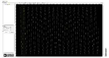

• 带BNC和SMA终端的同轴电缆
图16.CN-0540参考设计板的3D渲染图

基本测试设置要求将EVAL-CN0540-ARDZ板插入支持的FGPA载板。载板需要为EVAL-CN0540-ARDZ板供电、运行嵌入式Linux镜像、捕获数据并显示数据。该软件可从ADI公司网站获得,其支持Terasic DE10-Nano和类似的Arduino兼容FPGA载板。
图17.设置框图
测试该板的基本功能,请将精密高质量正弦波或任意波形发生器连接到EVAL-CN0540-ARDZ板的模拟输入连接器。

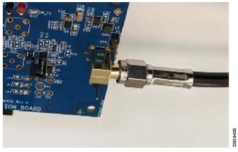

2. 将同轴电缆的BNC端连接到信号源单端或不平衡输出,另一端连接到EVAL-CN0540-ARDZ模拟输入SMA连接器(参见图19)。
图19.同轴电缆连接到CN-0540模拟输入连接器的特写照片

压电加速度计传感器结果
为了实现合理的噪声测量,必须让压电加速度计保持稳定——要么使用主动振动台来抵消环境振动,要么将其固定在大型物体上以减少从环境中拾取的振动。在压电加速度计直接连到信号链输入端的场合,使用了固定到大型物体的方法。所用传感器为Piezotronics PCB 333B52型3 kHz传感器。
图22显示了连接传感器时获得的FFT的比较性能图。系统的噪声主要由传感器信号决定。
图22.连接有无源稳定压电传感器的直流耦合解决方案的FFT
