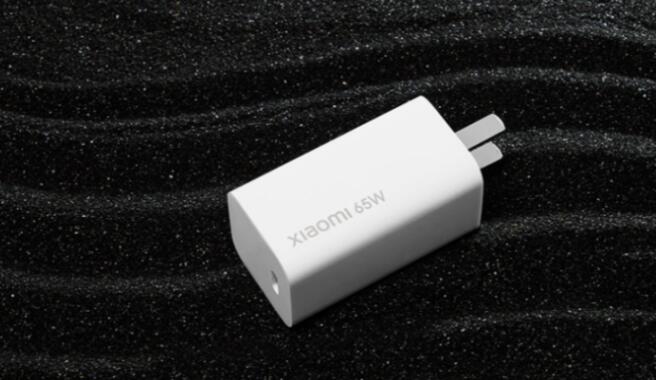

4月18日,充电头网收到众多粉丝和行业从业人员咨询,小米65W氮化镓快充以及多款最新上市的65W PD充电器突然暂停销售。由于这两天是周末,同时被关联到了微博一起氮化镓充电头故障,引起了恐慌。

充电头网从小米的内部邮件截图得知,由于小米Type-C电源适配器65W、小米USB充电器65W快充版、小米GaN充电器Type-C 65W产品信息安全潜在风险,应公司决策,做商品暂停销售,门店商品等待邮件进一步操作指引。
这里提到的门店为全国小米之家,时间为收到邮件之时起。涉及到的三款产品内部编号分别是25623、23143、27138。
除了暂停销售,小米还对这三款充电器做了处置,如门店将涉及到以上产品的样品、商品陈列撤出,不允许在门店销售区域露出;将商品、样品封存,置于仓库,等待邮件做通知进一步操作方式。
最终决定暂停对包括小米65W氮化镓快充在内三款充电器的销售,因此大家在小米官网、有品商城、小米京东旗舰店、小米天猫旗舰店等官方平台搜索不到这款充电器。
