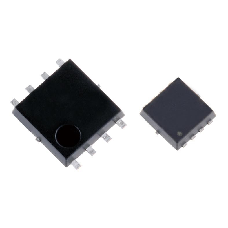

东芝电子元件及存储装置株式会社(“东芝”)今日宣布,其“U-MOS X-H系列”产品线新增采用其最新一代工艺制造而成的80V N沟道功率MOSFET--- TPH2R408QM和TPN19008QM。新款MOSFET适用于数据中心和通信基站所用的工业设备的开关电源
U-MOS X-H系列产品示意图
新增产品包括采用表面贴装SOP Advance封装的“TPH2R408QM”以及采用TSON Advance封装的“TPN19008QM”。产品于今日开始出货。
由于采用了其最新一代的工艺制造技术,与当前U-MOS Ⅷ-H系列中的80V产品相比,新款80V U-MOS X-H产品的漏源导通电阻降低了大约40%。通过优化器件结构,漏源导通电阻与栅极电荷特性[1]之间的平衡也得到了进一步的改善[2]。因此,新产品可提供业界最低[3]功耗。

・业界最低[3]功耗(通过改善导通电阻与栅极电荷特性[2]之间的平衡)
・业界最低[3]导通电阻:
            RDS(ON)=2.43mΩ(最大值)@VGS=10V(TPH2R40QM)
            RDS(ON)=19mΩ(最大值)@VGS=10V(TPN19008QM)
・高额定通道温度:Tch=175℃

器件型号 TPH2R408QM TPN19008QM
绝对
最大
额定值
漏源电压VDSS(V) 80 80
漏极电流(DC)ID(A) @Tc=25℃ 120 34
通道温度Tch(℃) 175 175
电气
特性
漏源导通电阻
RDS(ON)最大值(mΩ)
@VGS=10V 2.43 19
@VGS=6V 3.5 28
总栅极电荷(栅源+栅漏)
Qg典型值(nC)
87 16
栅极开关电荷Qsw典型值(nC) 28 5.5
输出电荷Qoss典型值(nC) 90 16.5
输入电容Ciss典型值(pF) 5870 1020
封装 名称 SOP Advance TSON Advance
尺寸典型值(mm) 5.0×6.0 3.3×3.3
