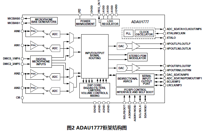

如图2所示ADAU1777框架结构图, ADAU1777具有快速高精度(高达768 kHz)采样处理路径,5μs analog-to-analog延迟,保证了DSP处理滤波器速度和精度;4个ADC模拟输入,可配置为麦克风或线路输入;同时,两路数字麦克风输入可作为选通输入。基于以上性能,ADAU1777已在国内外各大耳机ODM厂商都有成熟产品的应用和量产。
这款产品针对主动降噪耳机的应用又做了进一步的性能优化和提升。

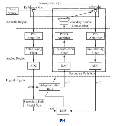

如何设计一款高性能主动降噪(ANC)耳机呢?首先需要进行的是Matlab仿真模型搭建,如图4是ANC系统框架:

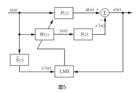

一共三层,用虚线分隔:最上面一层primary path是从Ref Mic到Error Mic的声学通道,响应函数用P(Z)来表示;中间一层是模拟通道,其中secondary path是adaptive filter输出到返回残差的通路,包括DAC、reconstruction filter、power amplifier、speaker播放、再采集、pre-amplifier、anti-aliasing filter、ADC;最下面一层是数字通路,其中adaptive filter不断调整滤波器权系数来削减残差,直到收敛。最常用的方案是用FIR滤波器结合LMS算法来实现自适应滤波器。简化图4,可以得到图5。
这里adaptive filter输出后经过S(z)和desire output比较后,可能会引起instability。一种有效的方法是FXLMS(Filtered-X LMS),也就让x(n)经过Sˆ(z)S^(z)再输入给LMS 模块, 使adaptive filter可以正常收敛。也就是说,自适应滤波器的权系数是由耳机的primary path和secondary path决定的。耳机的primary path和secondary path相对稳定,所以adaptive filter的权系数也相对稳定。用变步长LMS的adaptive filter,得仿真结果如图6,在0到2KHz范围内(图6)。

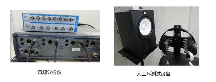

接着第二步,就需要一些设备对耳机的声学特性做检测,可选用的音频设备有Audio Precision、Soundcheck等。人耳模拟装置也是重要的一部分,如来自Head Acoustics、GRAS的IEC711。
人耳模拟装置可在量测耳机特性时,用于模拟人耳响应。这些人工耳集成了高度精确的麦克风,能
测量
到人戴耳机时真实听到的声音。另外还需要一个扬声器,用于
测量
耳机的被动衰减特性。耳机腔体声学指标的
测试
是ANC滤波器仿真设计非常重要的环节。

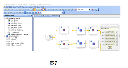

最后,需要在ADI Sigmastudio 图形化工具对Matlab仿真系数做相应滤波器参数的代入和调整(图7),而这部分调试需要和耳机声学曲线
测试
做反复验证。

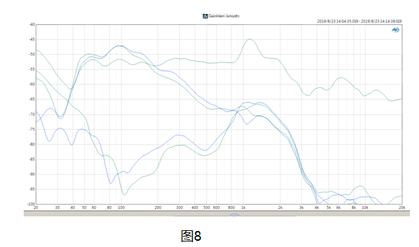

如图8是IDH用ADAU1787在一款头戴式ANC耳机
测试
曲线。
最深降噪-40DB,在50-2khz平均-30DB以上降噪深度。
