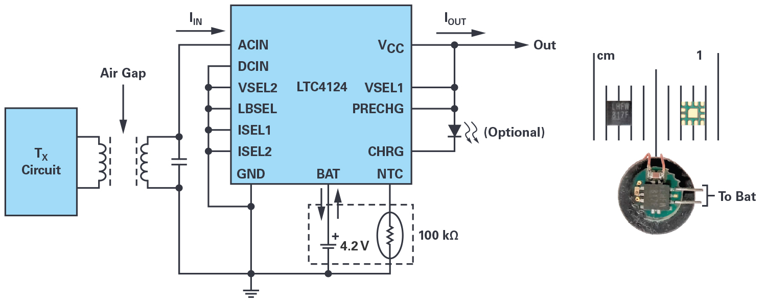

LTC4124 是一款高性能100 mA无线锂离子充电器接收器,它只需很少的外部组件即可构成一个完整的小型解决方案,适合于空间受限的应用。LTC4124与LTC4125(一款具有优化功率搜索和异物检测功能的无线功率发送器)配对使用,可创建一个安全高效的无线充电环境。
高度集成的无线充电器接收器
对于小尺寸便携式和可穿戴设备而言,无线充电正变得越来越流行。这不足为奇。设备没有裸露的连接器和端口将更加可靠,最终用户体验也更轻松简便。为了克服这些设备(如助听器)带来的空间限制问题,LTC4124集成了无线功率管理器,它将来自无线谐振电路的交流电压转换为稳定的直流电压。然后,该直流电压会馈入功能齐全的线性电池充电器中,以提供良好的电池充电功能。有着如此高的集成度,仅需添加一个接收器谐振电路和电池本身,即可实现非常小巧且功能齐全的无线充电装置。

图1.完整的6 mm无线电池充电器解决方案。

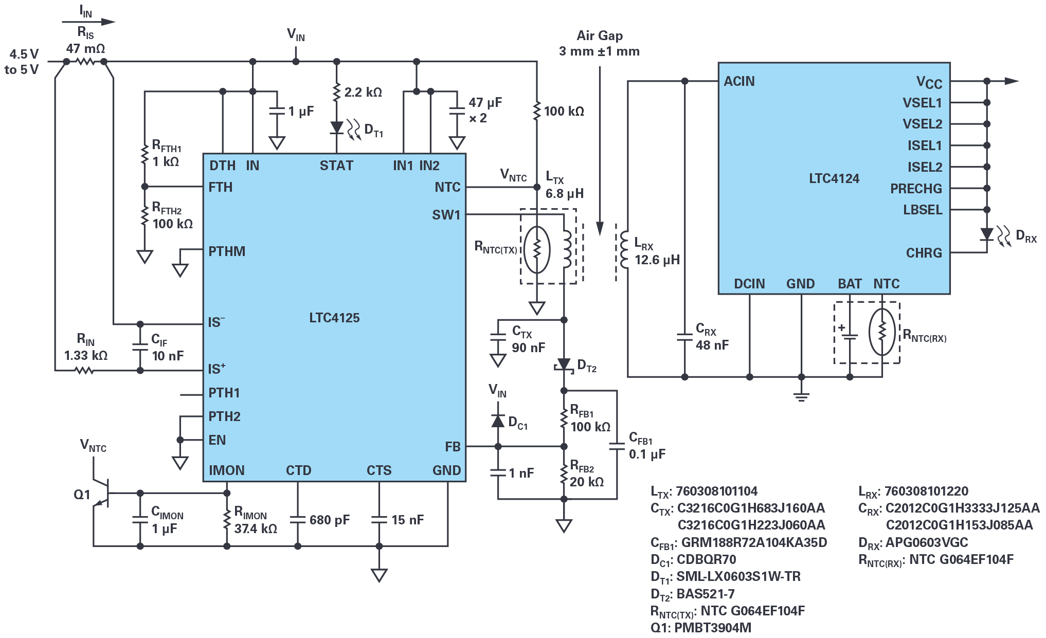

使用LTC4125发送器构成完整的无线充电设计
图3所示的LTC4125是一款高性能AutoResonant™无线发送器,它具有针对无线充电应用的完整保护功能。LTC4125中的优化功率搜索功能可根据接收器负载需求来调节发射功率。LTC4125还包括多种异物检测方法,以防止其他物体从发射器接收无用功率。
与LTC4124配对使用时,可将LTC4125全桥谐振驱动器转换为半桥驱动器,以利用更精细的搜索步长,从而使低功率接收器接收恰好足够的功率来为电池充电。当电池接近充满电的状态时,LTC4124进入恒定电压模式,使调节充电电流降低。LTC4125将自动降低其功率传输水平,以匹配接收器的更低功率需求。这有助于减少整个充电周期的功耗,使LTC4124充电器和电池保持较低温度。

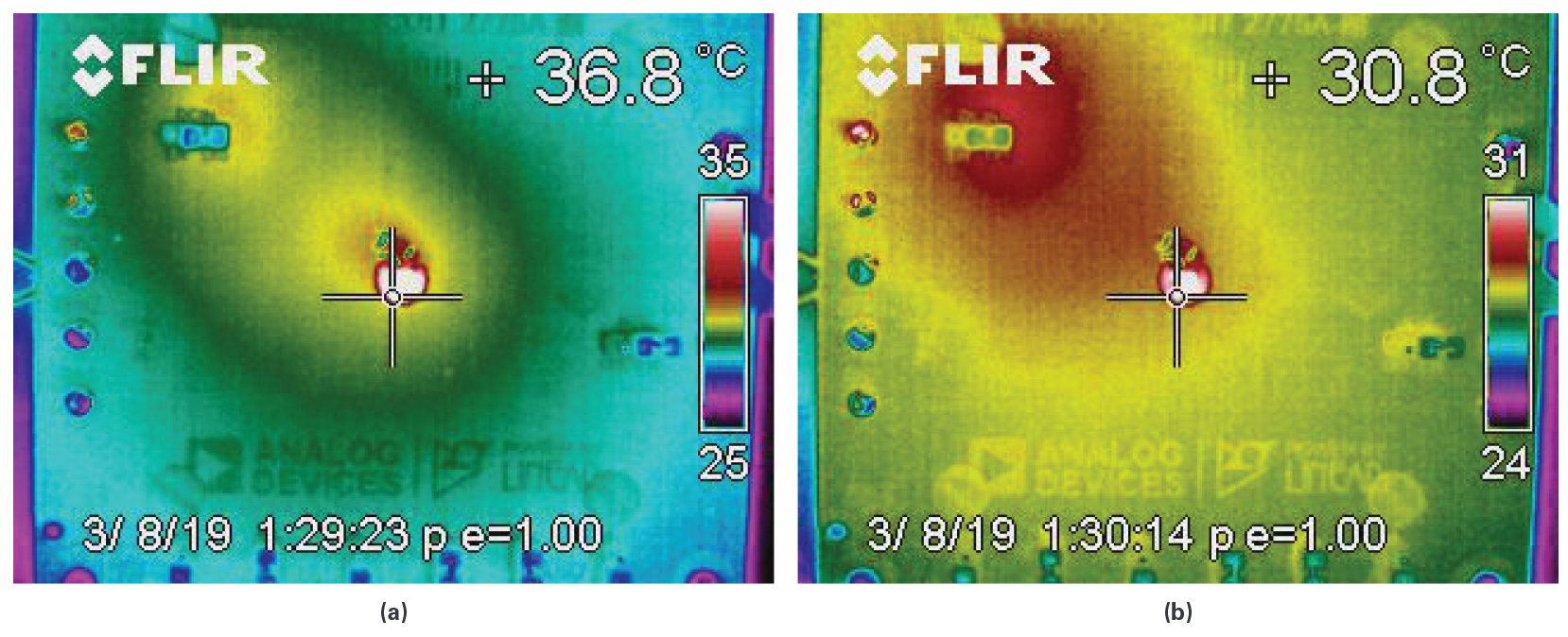

图4显示了满功率和限流恒压模式下接收器电路的温度。在室温下,两种模式的温度均低于40°C。
图3.LTC4124 100 mA充电器接收器与运行
优化
功率搜索的LTC4125 AutoResonant发送器配对使用。
图4.热性能比较:(a) 4.1 V输出时100 mA充电电流,(b) 4.2 V输出时10 mA充电电流。

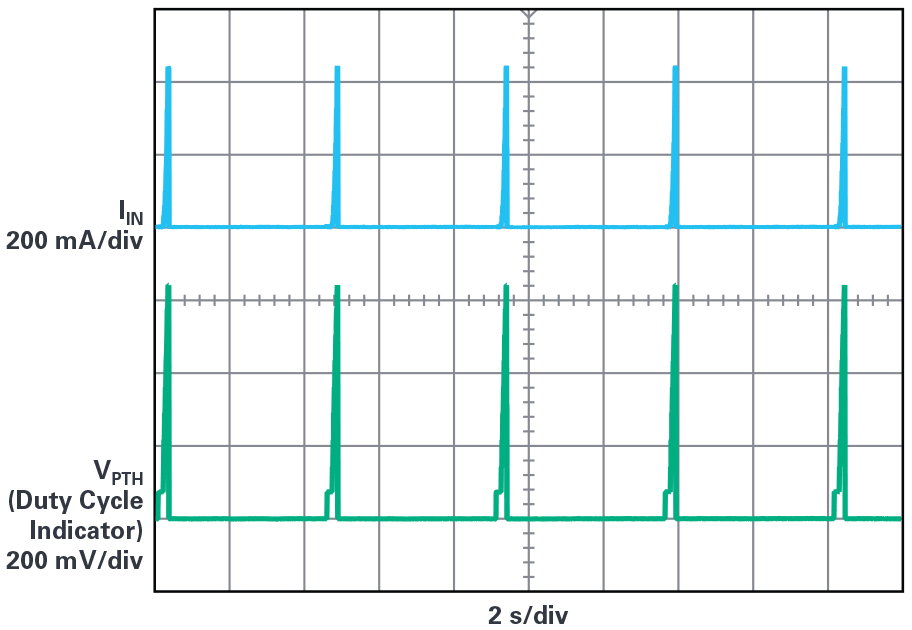

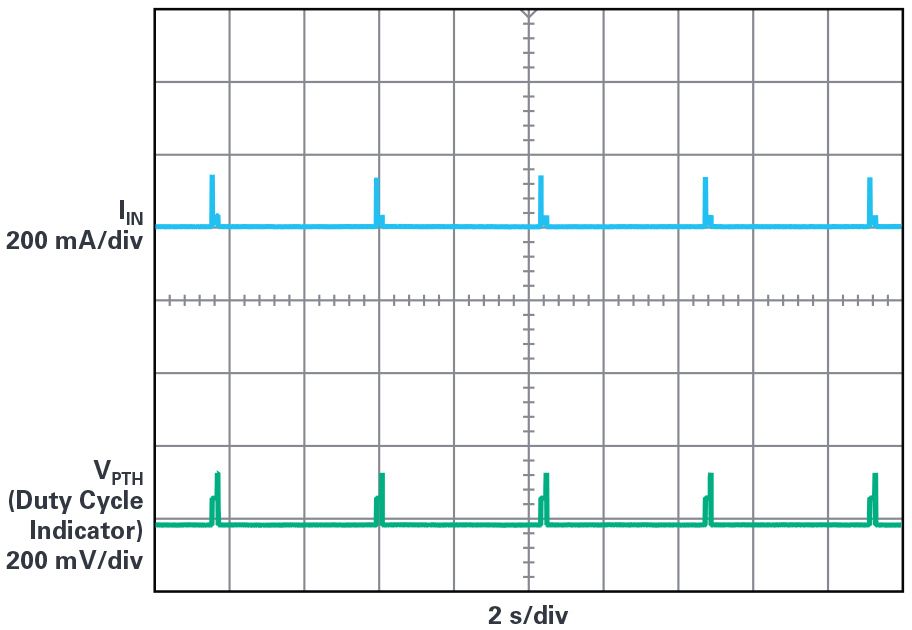

从发送器上移开充电器接收器时,LTC4125找不到有源负载,其功率将降至待机模式(如图5所示)。图6显示了在发送器上放置金属异物时的情况:LTC4125检测到高谐振频率并进入待机模式。
图5.LTC4125未检测到接收器时的运行情况。
图6.LTC4125检测到异物。
