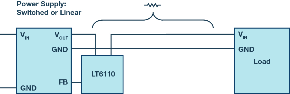

无需额外的一对检测引线,也可以对电源和负载之间连接线上的电压降进行补偿。对于一些电缆布线复杂、成本高昂并且所产生的 EMC 干扰很容易耦合到电压测试引线的应用而言,这一点特别有意义。第二种方案是使用LT6110 这类专用线路压降补偿 IC。将此 IC 插入电压发生侧,并测量进入连接线之前的电流。然后根据测得的电流来调节电源的输出电压,从而能够非常精确地调节负载侧电压,而不用考虑负载电流。
图 2.利用 LT6110 调节电源输出电压,以补偿连接线上的电压降
采用 LT6110 这类元件,就可以根据相应的负载电流来调节电源电压;不过,进行这种调节需要了解线路电阻相关信息。大多数应用都会提供此信息。如果在器件的使用寿命期间,将连接线更换成更长或更短的连接线,则还必须对采用 LT6110 实现的电压补偿进行相应调整。

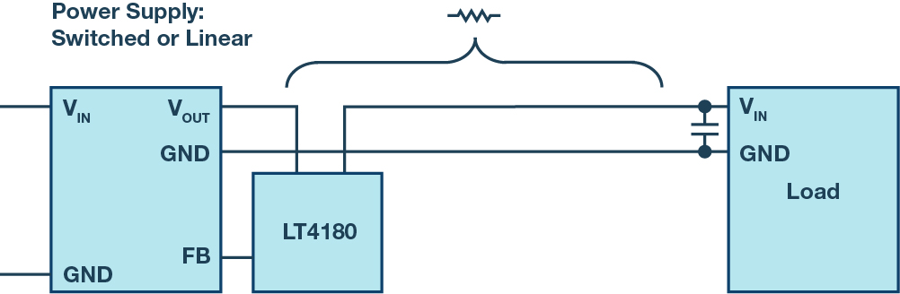

如果在器件工作期间线路电阻可能会发生变化,可使用LT4180 这类元件,在负载侧具有输入电容时,通过交流信号对连接线电阻进行虚拟预测,从而为负载端提供高精度电压。
图 3.使用 LT4180 对线路进行虚拟远程测量
图 3 显示了一个采用 LT4180 的应用,其中传输线路的电阻未知。线路输入电压根据相应的线路电阻进行调节。使用 LT4180,无需开尔文检测线路,只需逐步改变线路电流并测量相应的电压变化即可实现电压调节。利用测量结果确定未知线路中的电压损耗。根据电压损耗信息实现 DC/DC 转换器输出电压的最佳调节。
只要负载侧的节点具有低交流阻抗,这种测量方式就很有效。在许多应用中都有效,因为长连接线之后的负载需要一定量的能量存储。由于阻抗低,可以对 DC/DC 转换器的输出电流进行调节,并通过测量连接线前侧的电压来确定线路电阻。
