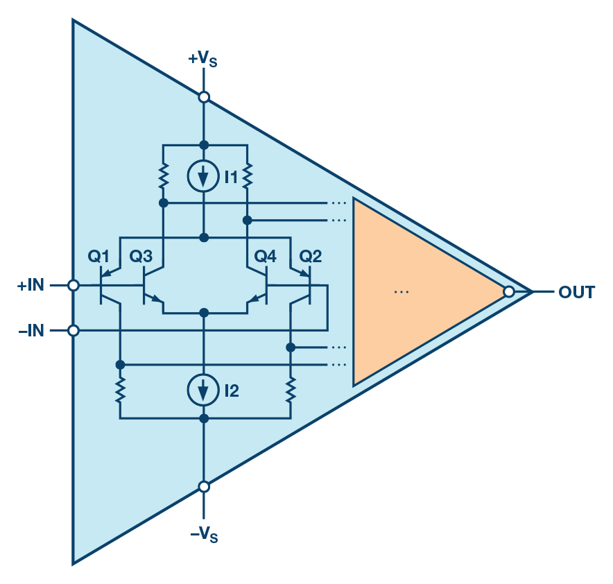

由于ADA4500-2的内部设计,典型的轨到轨放大器具有一定的非线性和交越失真。它们的输入级由两个并联的差分晶体管组成:PNP级(Q1和Q2)和NPN级(Q3和Q4),如图2所示。
图2.运算放大器中的轨到轨双极晶体管输入级简化版
根据所施加的共模电压,两组输入对产生不同的失调电压和偏置电流。如果共模电压施加到放大器输入端,与正或负电源电压(VS)相差小于0.7 V,则只会激活两个输入级中的一个。那么,仅会出现对应于有效级的误差(失调电压和偏置电流)。如果电压升至0.8 V,则两个输入级都将激活。在这种情况下,失调电压可能突然改变,导致所谓的交越失真和非线性。
相比之下,ADA4500-2具有集成的输入端电荷泵,无需第二个差分对即可覆盖轨到轨输入范围,从而避免了交越失真。ADA4500-2的其他优势还包括低失调、低偏置电流和低噪声分量。
