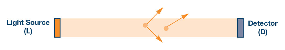

典型烟雾报警器包括探测器、具有算法的微控制器,以及扬声器、LED指示灯或一氧化碳传感器等其他元件。烟雾报警器中的基准测量遵循所谓的减光原理,如图1的原理图所示。测量光源(L)和探测器(D)之间因存在颗粒而导致的暗光或消光,然后使用新的UL法规进行评估。
图1.基准测量

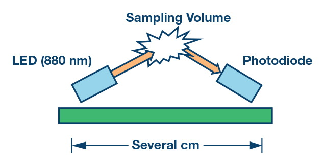

经典烟雾报警器以离散方式设计,并通过向前散射发挥作用,其中特定波长的LED光(通常在红外范围内)被粒子散射到光电二极管上。如图2所示,LED和光电二极管之间的距离通常是几厘米。
图2.具有红外LED的向前散射系统。
但是,不管是烟雾报警器的离散式设计,还是测量方法,都有缺陷。主要缺陷是单色LED会导致更高的误报率,因为它会使区分不同的粒子变得更困难。此外,离散实施范围很大,功耗高。大量校准工作也是必要的。光学元件的技术日新月异,现在可以将LED和光电二极管以及光学前端集成到一个小外壳。

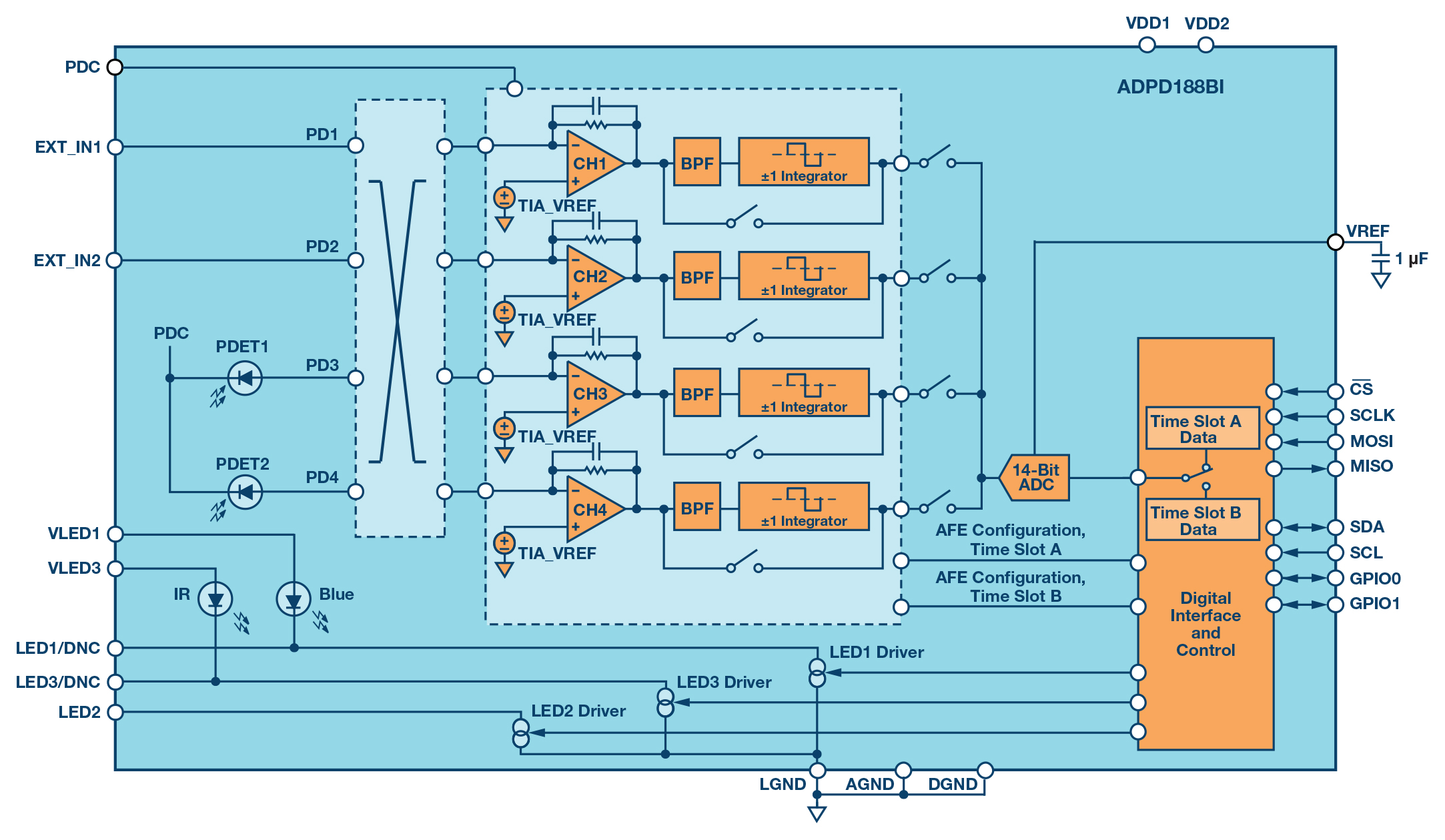

图3.ADPD188BI的功能框图。

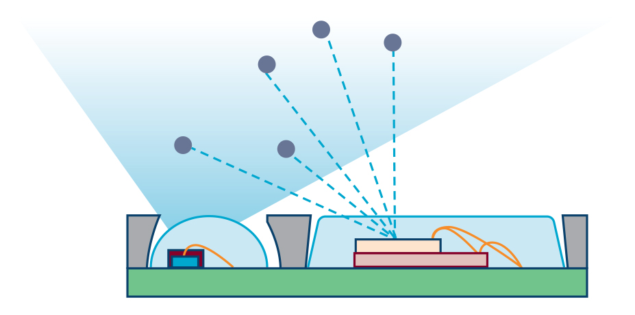

ADI公司创建了这样一种技术:ADPD188BI。它有两个LED(蓝色和红外)、一个光电二极管,以及直接集成到单个单元中的模拟前端。使用波长不同的二极管意味着有两个不同的折射角,因此测量值更可靠。I2C或SPI上的数字输出支持与微控制器连接。关联框图如图3所示。有了集成LED、光电二极管和模拟前端,由于条件固定,就可以更轻松地校准系统。校准通常是单点校准,可纳入客户的下线测试。图4显示了左侧具有紧密集成的LED、模拟前端有光电二极管的ADPD188BI的原理图。如图中所示,完整信号链在单个5 mm × 3.8 mm芯片上实现。
图4.ADPD188BI的原理图。
ADPD188BI的工作原理是发射几微秒的LED短脉冲,然后被粒子散射回光电二极管。跨阻放大器将产生的电流转换为电压,带通滤波器滤除直流分量,积分器滤除来自高达80 dB的灯或太阳辐射的环境光的直流分量。之后,模数转换器将电压转换为数字信号。
这一原理有很多优势。使用两个LED可获得高动态范围和高SNR,从而减少误报;此外,LED短脉冲导致低功耗。两个二极管的双线测量也使探测更精确;也就是说,不仅正常烟雾和燃烧汉堡包之间有差别,正常烟雾和蒸汽之间也有差别。因此,也可在厨房和浴室安装并使用烟雾报警器。此外,由于条件预定以及物理尺寸减小,系统集成也意味着校准更容易。该系统不仅符合UL的前瞻性条例,而且使较小的无烟室设计能够更轻松地集成到任何房间。在此基础上,ADPD188BI通过新的测量系统,满足未来对安全性、成本和可靠性的所有要求。
