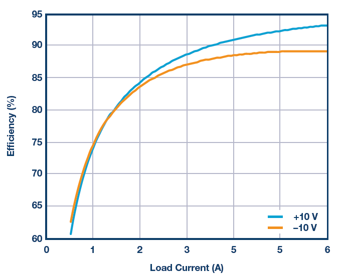

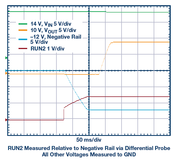

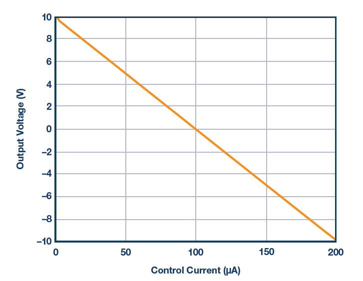

本解决方案基于LTC3892和评估套件DC1998A与DC2493A进行过测试和评估。该转换器在众多测试中表现良好,包括电压和负载调整、瞬态响应以及输出短路。图2显示了启动至6 A负载、输出为+10 V的情况。控制电流和输出电压之间的函数线性度如图3所示。随着控制电流从0μA增加到200μA,输出电压从+10 V降至-10 V。图4显示了效率曲线。

2.进入电阻负载的启动波形
图3.VOUT与控制电流ICTRL的关系。当ICTRL从0 A增加到200μA时,输出电压从+10 V降至-10 V。
4.正负输出的效率曲线
