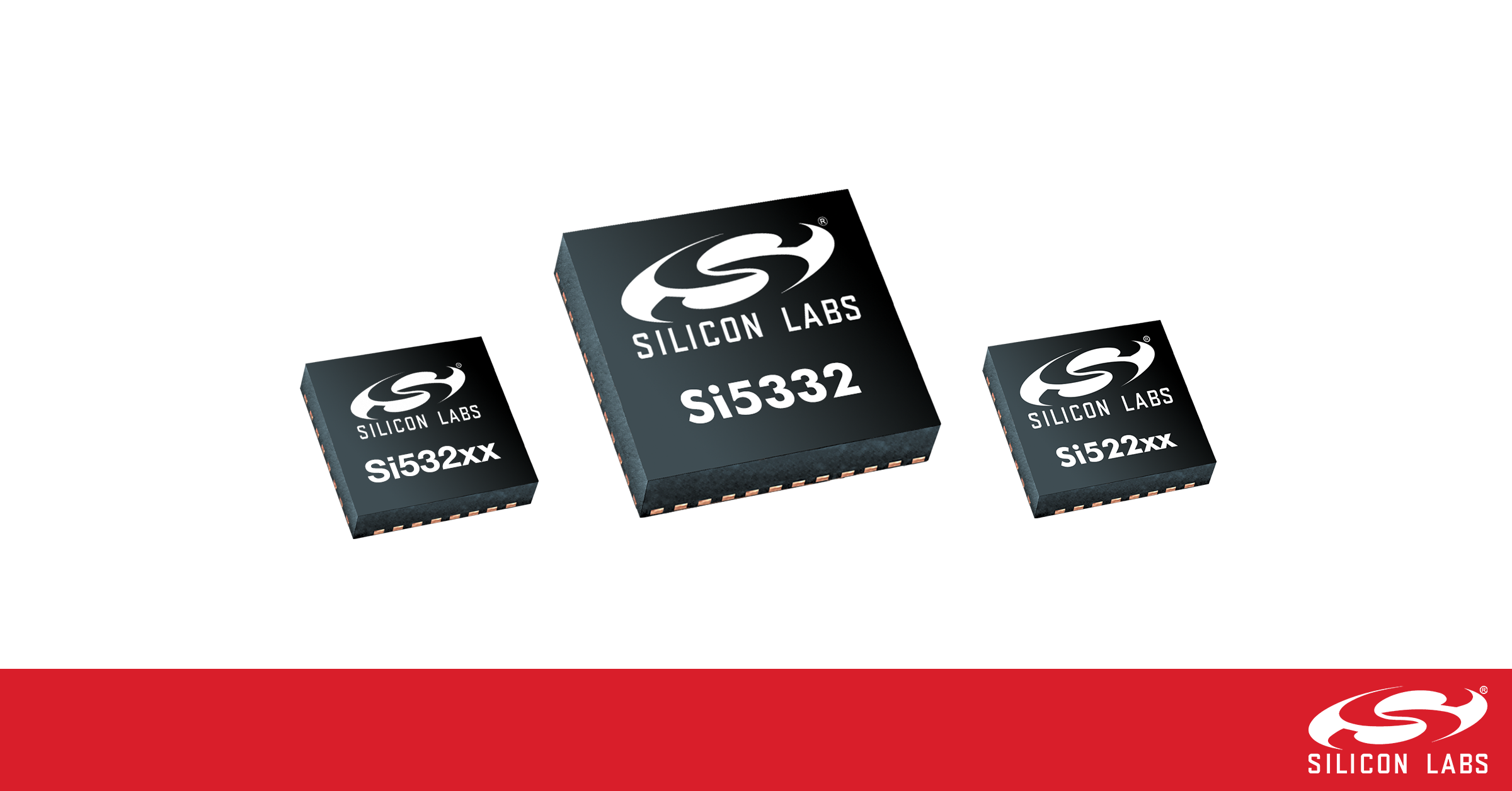

中国,北京- 2019年4月17日- Silicon Labs(亦称“芯科科技”,NASDAQ:SLAB)日前推出了满足最新一代PCI Express®(PCIe®)5.0规范的完整时钟解决方案组合,能够提供同类最佳的抖动性能,且具有显著的设计余量。Si5332任意频率时钟系列产品可生成抖动性能达140fs RMS的PCIe Gen 5参考时钟,优化了PCIe SerDes性能,且同时满足Gen 5规范并有余量。Si5332时钟能够生成PCIe和通用频率的任意组合,可在各种应用中实现时钟树整合。
Silicon Labs还提供Si522xx PCIe时钟发生器和Si532xx PCIe缓冲器系列,能够提供2路、4路、8路或12路PCIe Gen 1/2/3/4/5兼容输出,是数据中心应用中各种PCIe端点时钟的理想选择。
包括网络接口卡(NIC)、PCIe总线扩展器和高性能计算(HPC)加速器在内的数据中心硬件设计越来越多地使用低功耗1.5V或1.8V电源,以便最大限度地降低总体功耗。Si522xx和Si532xx器件采用1.5 - 1.8V电源供电,是业界功耗最低的PCIe时钟和缓冲器。Si522xx和Si532xx输出驱动器利用Silicon Labs备受肯定的推挽式高速电流导引逻辑(HCSL)技术,无需传统PCIe时钟采用恒流输出驱动器技术所需的外部终端电阻。
Silicon Labs的新型时钟产品完全兼容PCIe Gen 5通用时钟、分离参考无展频(SRNS)和分离参考独立展频(SRIS)架构。尽管PCIe Gen 5具有更严格的抖动要求,但Silicon Labs的新型产品不需要分立电源滤波组件,这简化了PCB布局,同时确保了板级噪声不会降低时钟抖动性能。电路板设计人员可以无缝升级现有的PCIe Gen 1/2/3/4设计,使用引脚兼容的Si5332、Si522xx和Si532xx时钟轻松实现设计,以便利用更快的PCIe串行接口。
