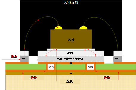

1.保持良好的热接触
使用温度贴片或皮肤探针进行外部测量时,请记住实际感应元件与使用者皮肤之间的实际热路径。图1显示了一个热传到路径实例; 在这个例子中,传感器有一个非常薄的小轮廓无引线(WSON)封装。这种IC温度传感器测量硅管芯的温度。对于这样的封装,最好在电路板两侧的器件导热垫下面放置铜填充物。连接这些焊盘与通孔为芯片和皮肤之间的传导提供了最佳路径。不要使用铜与皮肤实际接触,因为它有可能造成腐蚀。相反,在垫上使用生物相容性材料涂层(例如金)或涂覆与导热聚合物接触的点,这将提供更可靠的热传导。
2
图1:使用WSON包进行皮肤温度测量的热叠加示例

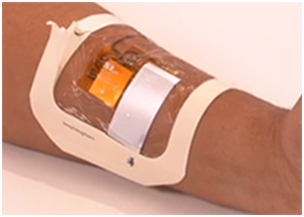

可穿戴式温度传感贴片应始终采用柔性或半刚性印刷电路板(PCB)设计。在半刚性设计的情况下,将传感元件放置在PCB的弯曲侧并尽可能地减小柔性板的厚度非常重要。这降低了皮肤表面和传感器之间的热阻,较薄的板将更容易弯曲并且更好地接触。
对于图2所示的温度贴片,电路板厚度约为6.8密耳。该贴片设计为佩戴透明胶带,以防止传感器和接触垫从皮肤上抬起并降低测量精度。另外,一些较新的温度贴片设计 - 例如这项创新 - 印刷电路直接贴在胶粘绷带上,使得外形极薄而且能与患者的良好身体接触。
3
图2:使用具有强粘合剂覆盖物或背衬的柔性PCB设计,以避免传感器从皮肤上抬起。

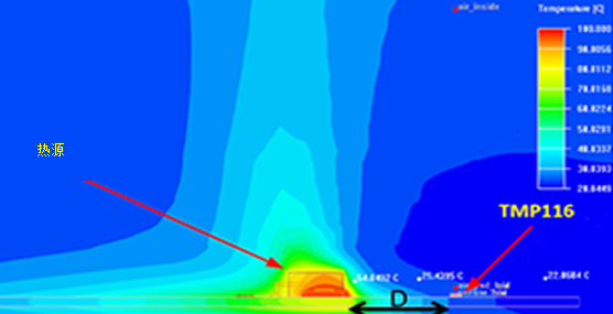

如果您希望皮肤成为感应元件的真正热源,那么您需要移除其他来源热量。所有电子元件都会释放出一定量的热量 - 通常更多的电能会转化为更多的热量 - 所以你需要确保你的传感器尽可能远离更高功率的元件。
图3显示了通过100°C功率电阻器对空气中热量分布的热捕获。对于体温监测系统来说,这种类型的发热是不可能补偿的,更不用说它对患者来说也很危险。在设计温度监控解决方案时,考虑功耗密集的组件非常重要。这些部件需要放置在远离传感单元的地方,以最大程度的减少对传感器数据产生的影响。
4
图3:使用IC温度传感器和功率电阻器对板进行热捕获; 距离(D)为15.24毫米
