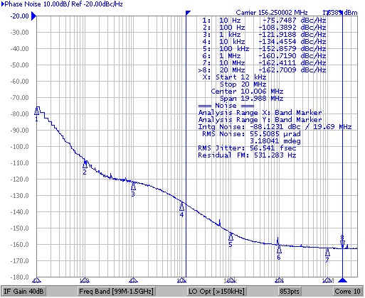

采用56G PAM-4串行器/解串器(SerDes)解决方案的交换机应用专用IC供应商要求在12 kHz20 MHz频段内最大集成参考时钟抖动为150 fs均方根(RMS)。采用TI BAW谐振器技术的网络同步器时钟,例如LMK05318,通常具有小于60 fs156.25-MHz载波)的集成RMS抖动(12 kHz20 MHz),如图2所示。这种性能水平可以帮助设计人员为他们的系统提供面对未来的保障。
2来自LMK05318网络同步器时钟的156.25 MHz输出时钟
