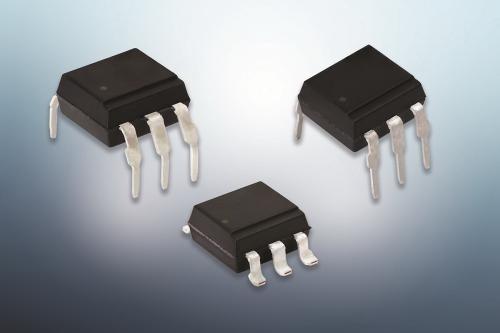

宾夕法尼亚、MALVERN 2019311日前,Vishay Intertechnology, Inc.NYSE股市代号:VSH)宣布推出两款全新系列采用紧凑型DIP-6SMD-6封装的光可控硅输出光耦---VOT8026AVOT8123A,进一步扩展其光电产品组合。VishaySemiconductors VOT8026AVOT8123A断态电压高达800 V,静态dV/dt1000 V/μs,具有高稳定性和噪声隔离能力,适用于家用电器和工业设备。
日前发布的光耦隔离120 VAC240 VAC380 VAC线路低电压逻辑,控制电阻、电感和电容负载,其中包括电机、电磁阀、大电流晶闸管或TRIAC和继电器。两款器件由GaAs红外LED组成,可通过光耦合方式连接零交叉TRIAC(VOT8026A) 降低EMI,无需外部缓冲器网络,也可以连接随机相位TRIAC(VOT8123A),实现相位独立开关,从而降低设计成本并节省电路板空间。
VOT8026AVOT8123A高断态电压提高了单相应用的安全裕度,同时保持三相应用足够的电压裕量。为提高安全性,两款光耦最低耐受5000 VRMS隔离电压。VOT8026AVOT8123A低触发电流分别为5mA10mA,便于连接数字逻辑接口。
新型光耦符合RoHS标准,典型应用包括固态继电器的电源TRIAC驱动器、三相空调、锅炉、恒温器、工业电机控制和电源线路开关,以及家用电器中的电机、灯具和阀门控制。
