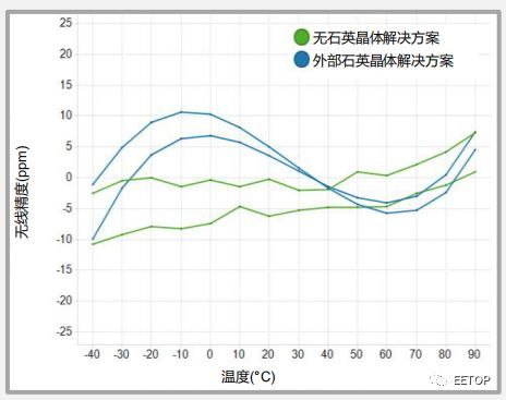

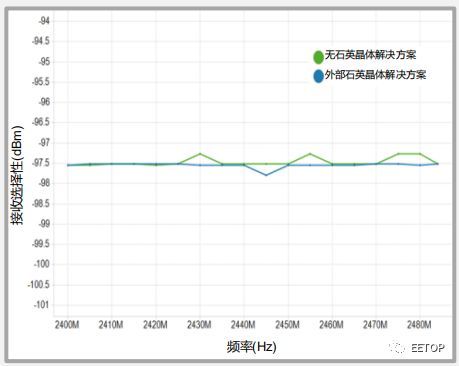

更小的总体积:作为业界先进的无外置石英晶振的无线MCU,CC2652RB在方形扁平无引脚(QFN)封装内集成了一个BAW谐振器,因而无需外置高速48-MHz晶体。
简化的设计:CC2652RB是最低功耗的多标准器件,在单芯片上支持Zigbee®、Thread、低功耗蓝牙®及私有2.4-GHz连接解决方案。且不同于目前市场上其他基于石英晶振的解决方案不同,该芯片支持-40°C到85°C的工作范围,适合更广泛的应用、环境和场景。
比肩低功耗蓝牙的接收灵敏度性能-97dBm
超群的频率精度

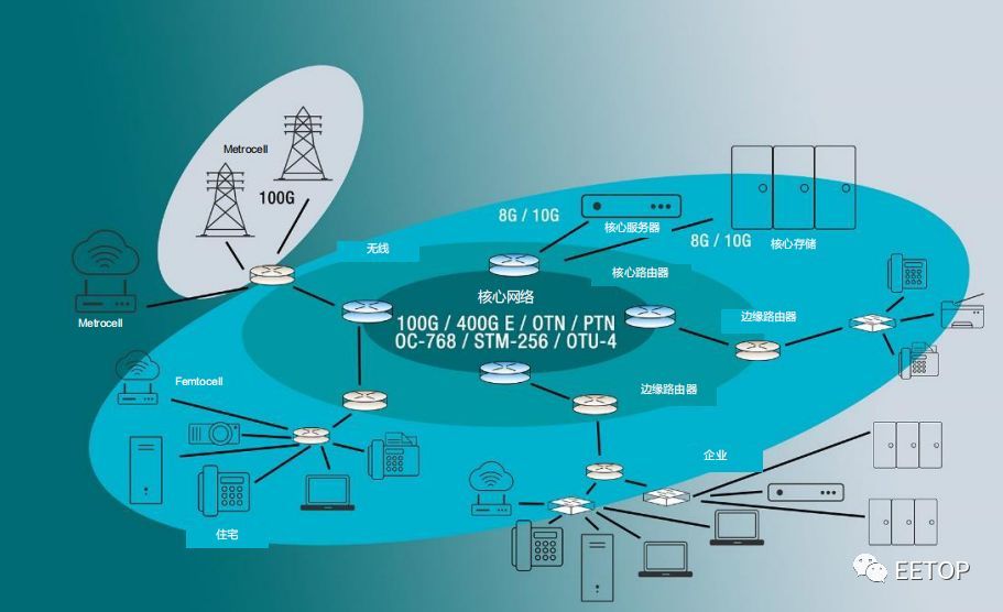

超低抖动单通道LMK05318网络同步器时钟的主要特性和优势
更高的网络性能:TI的新型单通道网络同步器时钟配备了BAW谐振器,适用于400-Gbps链路传输,有助系统更快传输更多数据,同时还可提供比竞争对手同类器件更高的系统抖动预算余量。凭借超低抖动和行业最佳的无中断开关性能,LMK05318还针对56-Gbps和新兴的112-Gbps脉冲幅度调制4链路提供了最低比特误差率,实现更佳的网络性能。
直观的设计:相较竞争对手解决方案,由于无需系统内编程、并且简化了电源要求、减少了辅助元件的物料单(BOM),LMK05318使得印刷电路板设计阶段大为简化,同时提供更高的时钟性能。
