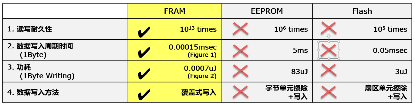

独特性能成就技术“硬核”,FRAM是存储界的实力派。冯逸新信心十足地指出,富士通FRAM具备三大主要优势:高读写入耐久性、高速写入以及低功耗,这是绝大多数同类型存储器无法比拟的。其中,FRAM写入次数寿命高达10万亿次、而EEPROM仅有百万次(10^6)。同时,富士通FRAM写入数据可在150ns内完成、速度约为EEPROM的1/30,000,写入一个字节数据的功耗仅为150nJ、约为EEPROM的1/400,在电池供电应用中具有无与伦比的优势。
