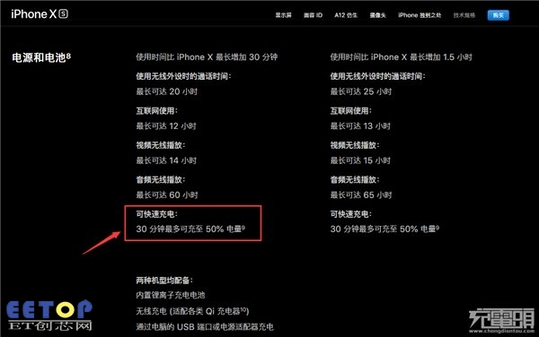

苹果官方页面显示,iPhone XS、iPhone XS Max以及iPhone XR均支持快速充电功能,可让手机在30分钟内充至50%电量。而根据充电头网实测发现,USB PD快充在半小时内的充电电量是标配5W充电器的3倍之多。

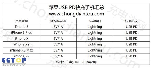

到目前为止,苹果支持USB PD快充的手机已有6款之多,分别为iPhone 8、iPhone 8 Plus、iPhone X、iPhone XS、iPhone XS Max以及iPhone XR。但有关这些iPhone的快充,可能大部分人都还停留于“听说”这个层面。所以在今天这篇文章中,小编就要跟大家聊聊关于iPhone的快充,我们应该知道的五个知识点。

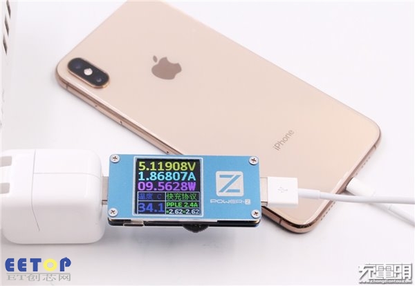

APPLE 2.4A充电协议最早应用于iPad,最大充电功率可以达到5V/2.4A 12W。但这种充电协议并不是首次在iPhone XS Max上应用,而是从iPhone 6S以后的手机都支持了这一协议,不过手机端的充电功率不能长时间稳定在12W,各机型的充电功率也会有存在一些差异。
目前市面上支持APPLE 2.4A协议的第三方充电器、移动电源一抓一大把,并且也只需搭配USB-A to Lightning线就可以实现,所以这种充电协议的应用也比较广泛。

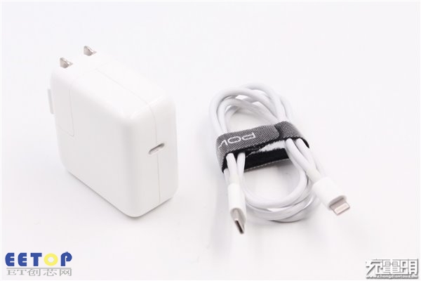

目前iPhone XS Max实现USB PD快充的方式也和之前的一样,需要用户另行购买USB PD充电器和原装USB-C to Lightning快充线,只不过今年苹果已经开放了USB-C to Lightning线的授权,用户在不久之后将可以用上廉价的USB-C to Lightning快充线。据充电头网测试,iPhone XS Max的PD快充功率最大可达到20W以上,比上一代机型更大。

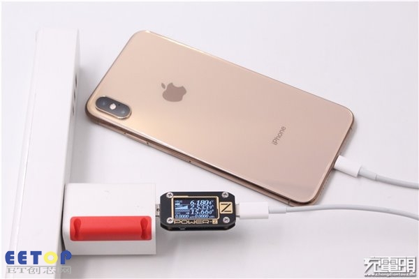

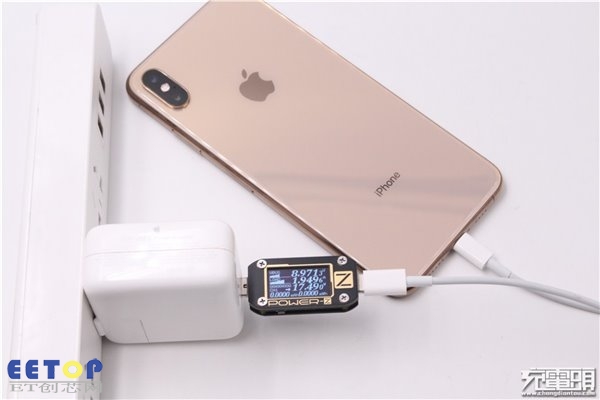

当iPhone XS Max剩余电量约21%,使用乐视EV-24ACN充电器充电,iPhone XS Max与之开启6V快充模式。
当iPhone XS Max剩余电量约14%,使用苹果A1882(30W)充电器充电时,开启USB PD协议中的9V高压快充模式。

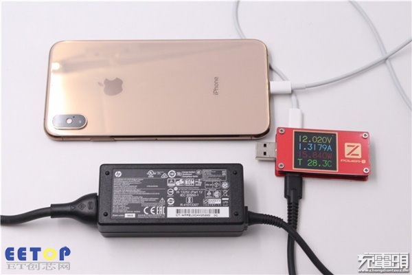

当iPhone XS Max剩余电量约15%,使用惠普TPN-CA01充电器充电时,开启USB PD协议中的12V快充模式。
当iPhone XS Max剩余电量约13%时,使用苹果A1540(29W)充电器,开启USB PD协议中的15V高压快充模式。
充电头网测试整理发现,iPhone XS Max可支持5V、6V、9V、12V、15V等多种充电电压,但暂时无法支持20V的高压快充。而对于普通的支持USB PD2.0快充的手机来说,一般只能接受9V的快充电压。

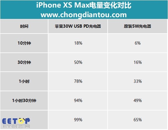

对于充电速度的问题,从来都是要实际测试之后才会能给出准确的答案。充电头网分别测试了iPhone XS Max使用标配5W充电器和30W USB PD快充充电器的数据,整理曲线图如下:
可以看到,使用30W USB PD充电器的情况下,在充电29分钟时,手机电量便达到了50%电量,一个小时便可达到78%电量;完全充满只需要2小时17分钟左右。而在使用标配5W充电器的情况下,半小时内只能充16%电量,1小时内手机电量只能达到33%;完全充满则需要3小时42分钟。
对于iPhone XS Max来说,使用USB PD快充要比标配充电器大约节省90分钟的充电时间。但这并不最重要的,最重要的是USB PD快充在手机低电量、需要应急充电的情况下有着更加明显的速度优势(充电前30分钟内,速度是标配5W充电器的3倍之多),这也正是USB PD快充的魅力所在。

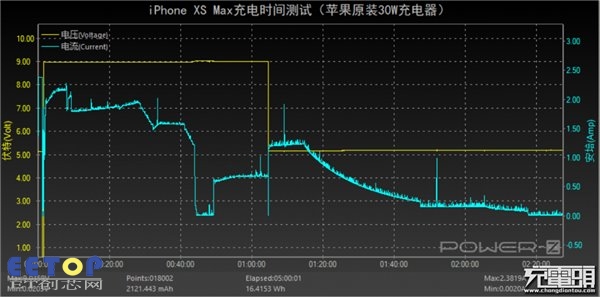

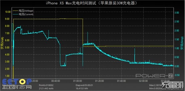

这里同样拿苹果30W充电器充iPhone XS Max的测试数据为例,我们使用ChargerLAB POWER-Z KM001C抓取得到完整的充电电压电流曲线,如下图:
图中黄色曲线代表充电电压,青色曲线代表手机的充电电流。可以看到,充电电压在前65分钟左右的时间内都处于9V高压快充,65分钟以后为5V充电;而充电电流在前40分钟内都保持在1.5A以上,也就是说,充电前40分钟内,手机充电功率基本都处于13.5W以上,这个功率是标配5W充电器的2.7倍,手机电量也可快速飙升至70%以上。
至于为何需要2个多小时才能充满手机,我们可以通过后面的曲线变化得知。在手机充电40分钟后,充电电流直线下降,接下来的5分钟内充电电流几乎为0,手机处于不充电的状态。后续的30分钟时间内,手机处于5W的充电功率;再往后就是由于手机电量趋于饱和,充电电流逐渐减小,占据了整整体充电时间的一半,降低了手机整体充电速度。
