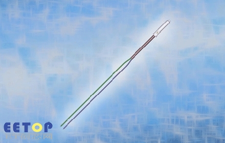

TDK公司近日推出K525新元件,这是一种新型爱普科斯 (EPCOS) 负温度系数 (NTC) 温度传感器,具有更宽的温度测量范围,达到-10 ℃至+300 ℃。这种传感器采用填充陶瓷材料的陶瓷套管结构设计,非常适合严苛环境应用,并且具有卓越的耐腐蚀特性,可耐受酸碱等腐蚀性介质。它的响应时间仅为1.2秒,可轻松应对温度快速频繁变化的测量任务。在25℃和100℃条件下,其电阻分别约为48.5 kΩ和3.3 kΩ,B值 (20/100) 接近4000 K。
电气性能方面,新传感器具有高安全等级,并通过了高压测试,在4 kV AC电压下的最大泄漏电流仅0.1 mA。凭借宽温度测量范围和坚固耐用的陶瓷外壳,该新传感器广泛适用于各种应用,如工业和汽车电子产品,以及家用电器
