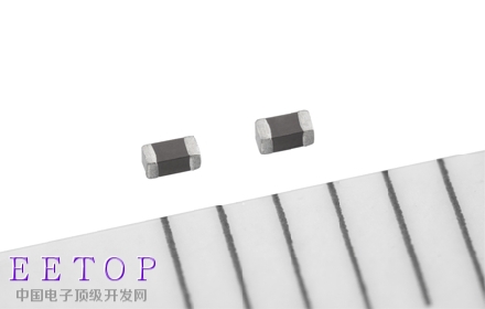

TDK株式会社(TES:6762)通过开发出四个全新的MAF1005GAD-D产品,扩展了其音频线用MAF1005G系列噪音滤波器的产品阵容。由于新型滤波器的直流电阻较低,其额定电流可高达1.25A。此类新型产品采用了TDK专有的低失真铁氧体材料,使其能够抑制600MHz到2.7GHz蜂窝频率下的噪声并确保高音频质量。由于额定电流较高,该新型噪音滤波器产品特别适用于智能手机和其他紧凑型通信装置的外部扬声器、耳机和麦克风的音频线。
由于采用IEC 1005外壳尺寸,该新型噪音滤波器的尺寸仅有1.0mm×0.5mm×0.5mm,而性能却接近于大尺寸IEC 1608的MAF1608G系列的性能。该滤波器将于2018年9月开始量产。
随着该系列产品的扩展,TDK现可提供用途更为广泛的噪音滤波器以用于蜂窝频带、D类放大器(100MHz到400MHz)和FM频带(66MHz到108MHz)。为了用于更多的目标频带以及使产品更加小型化,TDK将继续扩展相关产品系列。
主要应用
· 特别适用于智能手机、平板电脑和其他紧凑型通信装置的外部扬声器、耳机和麦克风的音频线
主要特点和效益
· 针对1.25A高额定电流,采用低直流电阻设计
· 低失真铁氧体材料实现了高音频质量
· 小型化尺寸1.0mm × 0.5mm × 0.5mm
