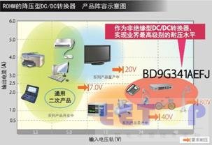

采用业界最尖端的功率系统工艺0.6μm的高耐压BiCDMOS,在非绝缘型产品中实现业界最高级别80V高耐压的MOSFET内置型DC/DC转换器。另外,可支持高达76V的输入电压,对于通信基站和FA设备的主要电压范围   48V下的突发浪涌电压拥有很大余量,可实现应用的高可靠性。

利用ROHM擅长的模拟设计技术优势,在80V级的DC/DC转换器中实现了业界最高的功率转换效率。与一般产品相比,功率效率最大可提高19%、稳定运行时也可提高1.5%(按振荡频率300kHz、电源电压48V、输出电压5V设定时)的电力效率,有助于实现工业设备的节能化。
