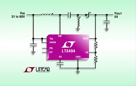

照片说明:SEPIC / 升压型 DC/DC 转换器
