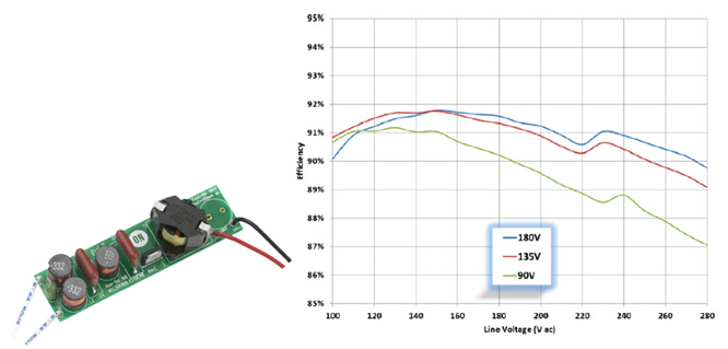

NCL30088应用示例——高达20W的降压-升压驱动器用于LED线性灯管
NCL30088作为降压-升压驱动器用于高达20W的LED线性灯管时,交流输入电压范围90-305Vac,正向电压范围90-180Vdc,提供100mA输出电流,PF大于0.98,总谐波失真(THD)典型值5%,能效高达91%。
图2:NCL30088应用于LED线性灯管的评估板和能效测试

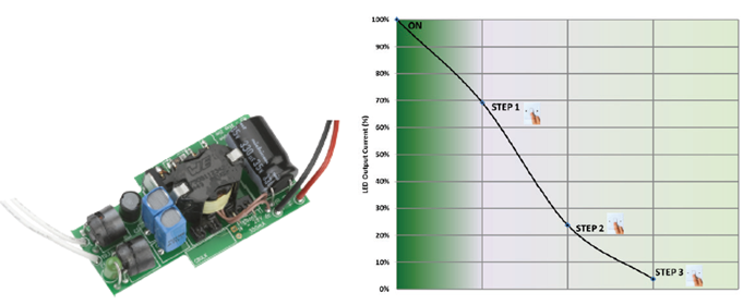

NCL30085应用示例——达10W的隔离型3步线性可调光驱动器用于灯具
NCL30085作为隔离型可调光驱动器用于灯具时,通过切换开关导通/关断提供3步对数调光:75%、25%、5%,交流输入电压范围90-265Vac,正向电压范围14-28Vdc,输出电流350mA,功率因数大于0.98,THD典型值10%,能效高达85%。
图3:NCL30085的评估板和3步调光图示
