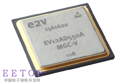

多年来,Teledyne e2v一直是新型UWB转换器行业的专家和先驱,一直努力突破带宽的限制。Teledyne e2v专注于数据链路的上行侧和下行侧的
高速数据转换器
的设计。对于上行链路,新的双通道12-bit 1.
5G
sps ADC EV12AD550一定会为用户带来惊喜。
这款ADC是单核非交织的设计,有着业内领先的动态性能指标。两个转换核心,与一个灵活的输入信号
多路复用器
配对,使其可以同相或反相采样。它同时也支持单通道交织,将采样率翻倍(3Gsps)。
EV12AD550A是迄今为止首款双通道S波段宇航级ADC,其针对简化系统而设计,可降低宇航应用的成本。
EV12AD550A支持S波段直接数字化,便于移除宇航系统中的下变频环节。同时EV12AD550A也是第一款支持真正的链路同步的S波段ADC,可用于天线阵列的
