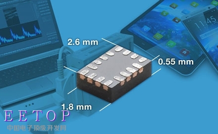

Vishay Intertechnology, Inc.(NYSE 股市代号:VSH)宣布,推出新款双路单刀双掷/四路单刀双掷模拟开关---DG2788A。该开关在2.7V下的电阻低至0.37Ω,采用小尺寸2.6mm x 1.8mm x 0.55mm miniQFN16封装。Vishay Siliconix DG2788A提高了电阻变化的平坦度、信号完整性和带宽,减小了寄生电容,非常适合空间有限的消费、医疗和工业应用中的模拟和数字信号切换。
近似电阻值的对标器件的电阻平坦度为500mΩ,而今天发布的这颗器件的平坦度为10mΩ,使THD达到-100dB。另外,DG2788A的寄生电容CON为26pF,COFF为14.5pF,比对标器件低70%,-3dB带宽为338MHz。开关的电压范围达5.5V,可用在常见的5V工业设计中。如果使用5V操作电压,对标器件需要用更大的封装尺寸,才能将电阻值降到0.5Ω以下。
