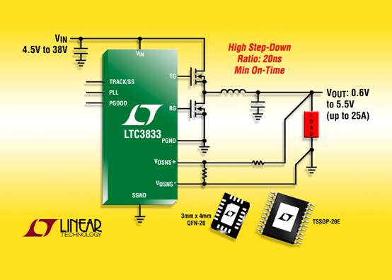

凌力尔特公司 (Linear Technology Corporation) 推出高频控制接通时间的同步 DC/DC 控制器 LTC3833,该器件具有差分输出电压检测和时钟同步功能。通过在瞬态事件时提高工作频率,受控的接通时间、谷值电流模式架构强制了一个非常快的瞬态响应,从而允许 LTC3833 仅在少数几个周期内就能从大的负载阶跃中恢复。其 4.5V 至 38V 的输入电压范围涵盖种类繁多的应用,包括大多数中间总线电压应用。强大的内置 N 沟道 MOSFET 栅极驱动器允许使用大功率外部 MOSFET,以在输出电压范围为 0.6V 至 5.5V 的应用中实现高达 25A 的大负载电流,从而非常适合用于满足负载点应用的需求。
LTC3833 的差分放大器对正和负端提供真正远端输出电压取样,从而可不受走线、通孔及互连 IR 损耗 (高达 ±500mV) 的影响,实现准确度很高的调节。非常短的 20ns 最短接通时间在高频工作时允许使用高降压比电源。工作频率可在 200kHz 至 2MHz 范围内选择,或者可同步至一个外部时钟。通过检测输出电感器 (DCR) 两端的压降来监视输出电流,以实现最高效率,或通过使用一个检测电阻器来监视输出电流。其他特点包括一个内置的偏压 LDO、软启动或跟踪、可调电流限制、过压保护、折返电流限制以及外部 VCC 控制。
LTC3833 提供卓越的总差分调节准确度,而且规定补偿所有误差源,包括电压、负载和差分检测。LTC3833 的总差分输出电压准确度在 25°C 时为 ±0.25%,在 0ºC 至 85ºC 时为 ±0.67%,而在 -40°C 至 125°C 的整个工作结温范围内为 ±1%。LTC3833 采用耐热增强型 3mm x 4mm QFN-20 封装或 TSSOP-20E 封装。千片批购价为每片 2.65 美元。如需更多信息,请登录 www.linear.com.cn/3833。
照片说明: 快速同步降压型 DC/DC 控制器
