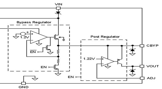

MAQ5280内部结构主要由两部分组成,如下所示:
输入电压比较低的LDO结构如上图的Post Regulator,输出电压经过运放采样后,来控制P型晶体管的导通程度,从而达到稳定输出电压的目的。
MAQ5280能够承受的输入电压高至120V,所以需要在Post Regulator的前端加了一级Bypass Regulator,此级的主要功能是处理输入电压,输入电压经Bypass Regulator处理后,提供一个中间的合适的电压给Post Regulator。

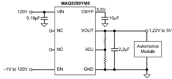

MAQ5280典型应用电路图如下:
输入电压范围:4.5V-120V,EN是MAQ5280的使能端,CBYP端外接10uF的电容可以提高PSRR值,输出电压1.22V-5V可调,通过ADJ端的外接电阻来调整。
