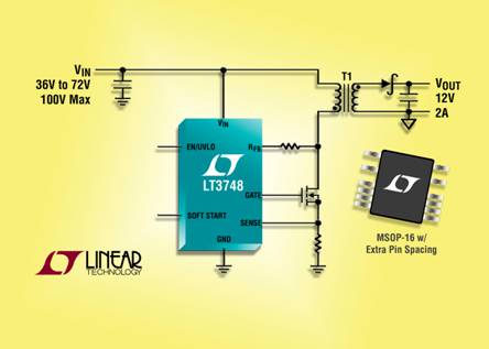

凌力尔特公司 (Linear Technology Corporation) 推出高输入电压隔离型反激式 DC/DC 控制器 LT3748,该器件极大地简化了隔离式 DC/DC 转换器的设计。由于输出电压是从主端反激信号中检测,所以无需光隔离器、第三绕组或信号变压器来实现反馈。LT3748 在 5V 至 100V 的输入电压范围内工作,并驱动一个外部 N 沟道功率 MOSFET,从而非常适用于多种工业、医疗、电信、数据通信和汽车应用。
LT3748 以边界模式工作,这是一种可变频率电流模式控制开关方法,在整个电压、负载和温度变化范围内可产生 ±5% 的典型调节。与同类连续传导模式设计相比,边界模式还允许使用较小的变压器。输出电压非常容易地用两个外部电阻器和变压器匝数比设定。在数据表中可以找到几种现成有售的变压器以用来实现众多应用。高集成度和使用边界模式工作可为传统的隔离式供电难题提供一个简洁的应用解决方案。
其它特点包括一个用于 IC 电源的内置低压差稳压器、可编程软启动、欠压闭锁、可调电流限制和输出电压温度补偿。
LT3748 采用小型 MSOP-16 封装,去掉了 4 个引脚以实现额外的高压引脚间隔。该器件具 -40°C 至 125°C 的扩展和工业工作结温范围。以 1,000 片为单位批量购买,每片价格为 3.12 美元。
