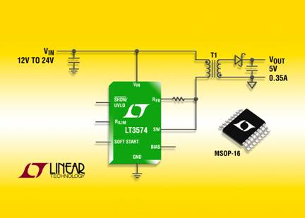

Linear推出隔离型单片反激式开关稳压器 LT3574, 该器件显著简化了低功率隔离型 DC/DC 转换器的设计。无需光隔离器、第三个绕组或信号变压器实现反馈,因为输出电压是从主端反激信号中检测的。LT3574 在 3V 至 40V 的输入电压范围内工作,具有 0.65A NPN 电源开关,能提供高达 3W 的输出功率,从而非常适用于多种工业、医疗、电信、数据通信和汽车应用。
LT3574 以边界模式工作,这种模式采用一种可变频率电流模式控制的开关方法,从而在整个电压、负载和温度范围内实现 ±5% 的调节。与相同的连续传导模式设计相比,边界模式还允许使用更小的变压器。输出电压非常容易用两个外部电阻器和变压器匝数比设置。数据表中提到了几种现售的变压器,这些变压器可以用于众多应用。高集成度和运用边界模式工作为解决传统上棘手的隔离式电源问题提供了一种简洁的应用方案。
