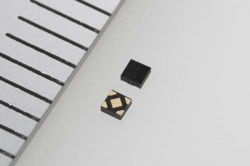

特瑞仕半导体株式会社,推出了超小型1mm四方形、输出电流300mA的高速LDO电压调整器。 XC6223系列是附带防止突入电流功能、输出电流300mA的高速LDO电压调整器。
实现了高输出电压精度±1% (2.0V~4.0V)、±20mV (1.2V~1.95V)、@f=1kHz时80dB的高纹波除去率。内部固定输出电压能对应1.2V~4.0V的输出电压范围(0.05V间隔)。提高了负载瞬态响应的性能;大幅度降低了由于急剧的负载变动而引起的电压降低;由驱动IC提供稳定的电流。保护电路中搭载了限定电流、短路保护、过热保护、防止突入电流等功能。
可以从SSOT-24、SOT-25、SOT-89-5、USPQ-4B03中按用途选择合适的封装。超小型封装USPQ-4B03(1.0mm x 1.0mm x h0.4mm)与既往产品相比,缩小了实装面积最适用于要求精巧设计的便携式产品以及模块等。此外有利于提高工作于电压剧烈变动环境中的元件的可靠性。
XC6223系列的特长
附带限定电流(400mA)、短路保护、过热保护、防止突入电流功能。
高输出电压精度±1% (2.0V~4.0V)、±20mV (1.2V~1.95V)。
@f=1kHz时80dB的高纹波除去率、低消耗电流100μA。
采用超小型封装USPQ-4B03(1.0mm x 1.0mm x h0.4mm)有利于节省设计空间。
