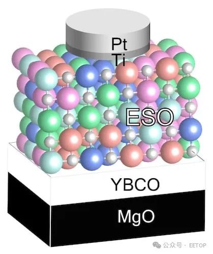

到目前为止,忆阻器的工作原理与此不同。当一个忆阻器接触到一个信号时,它的电阻会减小,允许更多的下一个信号通过。随着时间的推移,更多的放松会导致更高的电阻。然而,加州大学团队的研究表明,基底材料的变化可以产生不同的弛豫时间,类似于神经元弛豫时间的自然变化,从而使忆阻器具有计时机制。
研究人员挖掘“原子世界的厨房水槽”
使用熵稳定氧化物 (ESO),UM 忆阻器表现出随时间变化的弛豫时间,可以在159到278 ns之间进行调节。依赖时间的神经元激活可以在硬件中编程,从而在部署模型时不需要耗电的GPU
ESO可以通过控制氧化物的比例来调整其弛豫时间,从而在电神经元中实现可编程的时间依赖性。图片由密歇根大学提供
UM小组使用钇、钡、碳和氧(YBCO)衬底开发了这种ESO,该衬底在-292°F以下具有超导特性。该项目的一位研究人员将这种熵稳定的氧化物称为“原子世界的厨房水槽”;也就是说,研究人员添加的元素越多,它就越稳定。

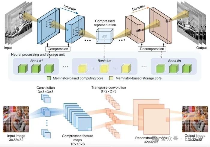

内存处理系统中 UM 基于内存的内核的示意图。图片由Nature提供
如果忆阻器件能够利用现代半导体技术,它们对定制的人工智能硬件解决方案的影响可能是巨大的。UM团队估计,在不改变时间常数的情况下,他们的新材料系统可以将人工智能芯片的能效提高到目前材料的六倍。
