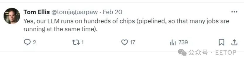

另据Groq员工透露,Groq的LLM在数百个芯片上运行。

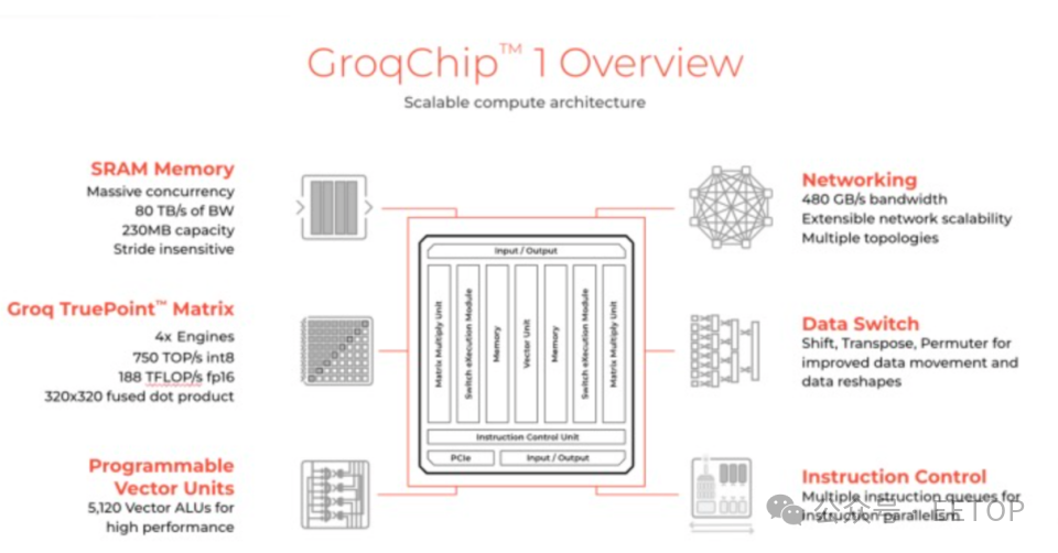

按照Groq的信息,这颗AI芯片的规格如下:
几个关键信息点:SRAM的容量是230MB,带宽80TB/s,FP16的算力是188TFLOPs。
按照当前对大模型的推理部署,7B的模型大约需要14G以上的内存容量,那么为了部署一个7B的模型,大约需要70片左右的芯片,根据透露的信息,一颗芯片对应一张计算卡,按照4U服务器配置8张计算卡来计算,就需要9台4U服务器(几乎占了一个标准机柜了),总共72颗计算芯片,在这种情况下,算力(在FP16下)也达到了惊人的188T * 72 = 13.5P,如果按照INT8来算就是54P。54P的算力来推理7B的大模型,用大炮打蚊子来形容一点也不为过。
