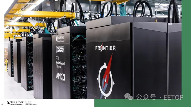

美国橡树岭国家实验室的Frontier是全球第一台达到百亿亿次级(E级)超级计算机。也是目前全球最快的超级计算机。Frontier 超级计算机配备了9,472  Epyc 7A53 CPU 37,888  Radeon Instinct 37,888 GPU
橡树岭国家实验室的研究人员在Frontier 超级计算机上训练了一个 ChatGPT 大小的大型语言模型 (LLM),只需要其 37,888 个GPU 中的 3,072 个即可完成。该团队发表了一篇研究论文,详细介绍了它如何完成这一壮举以及在此过程中面临的挑战。
