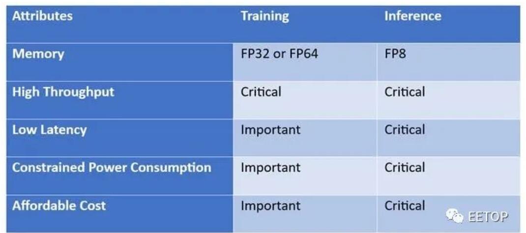

原则上,可以使用相同的 GenAI 处理器来训练和推断模型。现实情况是,训练和推理是两项具有独特属性的不同任务。虽然模型训练和推理具有相同的性能要求,但它们在其他四个特征上有所不同:内存、延迟、功耗和成本(表 1)。
表 1:算法训练和推理具有一些但并非全部关键属性。
独特的属性集导致 GenAI 处理器具有相当不同的特性。通常,模型训练是在基于大量最先进 GPU 阵列构建的广泛计算场上进行的。它们运行数天,消耗大量电力,成本高达数千亿美元。

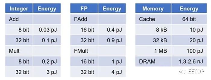

现实恰恰相反。数据处理比移动数据消耗更少的能量。斯坦福大学 Mark Horowitz 教授领导的一项研究以数字显示,CMOS IC 的功耗主要由数据移动而非数据处理决定(表 2).
表 2:这些表比较了简单算术运算符与内存访问的能耗
存储器访问的功耗比基本数字逻辑消耗的能量多几个数量级。加法器和乘法器的功耗从使用整数运算时的不到一皮焦耳到处理浮点运算时的几皮焦耳。
相比之下,在 DRAM 中访问数据时,访问高速缓存中的数据所花费的能量会跃升一个数量级,达到 20-100 皮焦耳,并且会跃升三个数量级,达到超过 1,000 皮焦耳。AI 和 GenAI 处理器是以数据移动为主的设计示例。
