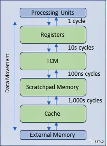

为了缓解效率的下降,业界设计了一种多级分层内存结构,在处理器附近采用更快、更昂贵的内存技术,用于多级缓存,从而最大限度地减少主内存较慢甚至较慢的外部内存的流量(图 2)。
图2.靠近处理器的多级分层内存结构包括多级缓存,可最大限度地减少主内存和外部内存较慢的流量。图片由VSORA提供

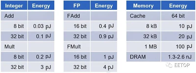

与直觉相反,CMOS IC的功耗主要是数据移动而不是数据处理。内存访问的功耗比基于斯坦福大学Mark Horowitz教授领导的一项研究的基本数字逻辑计算消耗的能量高出几个数量级(表1)。
表 1.这些表比较了简单算术运算符与内存访问的能耗。图片由斯坦福大学提供
在使用整数运算时,加法器和乘法器的能耗不到 1 皮焦,而在处理浮点运算时,加法器和乘法器的能耗只有几皮焦。相比之下,在高速缓存中访问数据所耗费的能量则会跃升一个数量级,达到 20-100 皮焦,而在 DRAM 中访问数据所耗费的能量则会跃升三个数量级,超过 1000 皮焦。

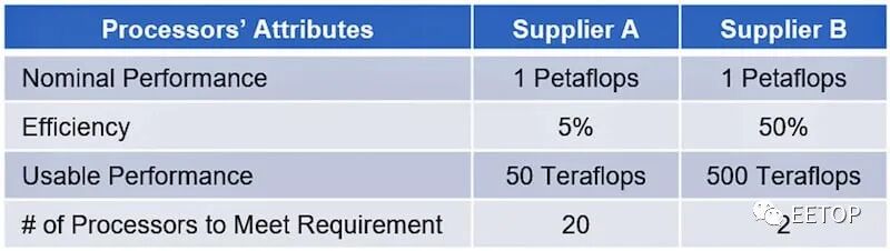

执行效率越低,执行相同任务所需的硬件就越多。例如,假设有两个供应商可以满足 1 Petaflops(1000 Teraflops)的需求。供应商(A 和 B)的处理效率不同,分别为 5%和 50%(表 2)。
那么供应商 A 只能提供 50 Teraflops 的有效处理能力,而非理论处理能力。供应商 B 将提供 500 Teraflops 的处理能力。要提供 1 petaflop 的有效计算能力,供应商 A 需要 20 个处理器,而供应商 B 只需要 2 个。
表 2.具有不同处理效率的两个处理器供应商需要不同数量的处理器才能满足1 Petaflops 的可用性能。图片由VSORA提供
