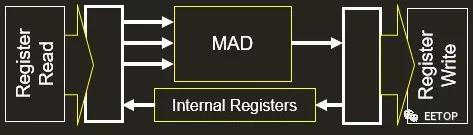

带来显著性能加速的原因是ALU单元的变化。ALU单元的全称是算术逻辑单元,它是图形处理单元的基本部分,可以为图形处理和计算任务提供强大的计算性能。对于IMG A系列而言,Imagination从双MAD x32宽度的ALU改为了单MAD 128线程宽度的ALU。通过转换为128线程宽的单元,IMG A系列能够在每个时钟周期内执行更多的操作指令,从而为提升功耗效率奠定了基础。当然,保证ALU单元有足够的数据也很关键,Imagination通过几个机制确保了这一点,其结果就是性能显著提升,功耗明显降低。
IMG A系列采用了128线程宽的ALU单元

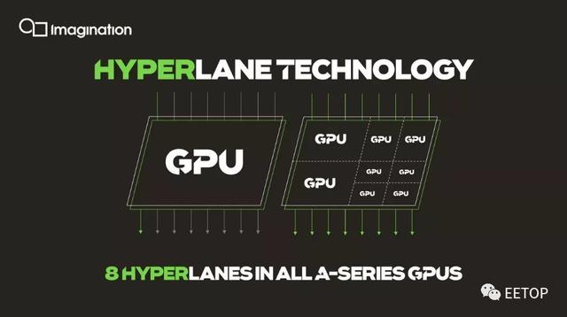

现代的GPU都需要支持多任务处理,为了能够高效且安全地实现这一点,Imagination开发了HyperLane技术,并将其用于IMG A系列。从最低性能到最高性能的每款A系列GPU,都拥有8个独立的硬件控制通道。这些通道在内存中是相互隔离的,意味着可以有8个完全不同的工作负载同时运行。这样,不同的任务便可以同时交由GPU处理,从而实现了完全安全的GPU多任务处理。这一功能在目前的市场上是独一无二的。
HyperLane技术还有一个特性称为动态性能控制,它可以确保GPU将性能合理地分配给多个图形处理或计算任务,以实现GPU利用率的最大化,从而提升实际性能。例如,你可以在使用信息娱乐系统的同时在GPU上运行仪表盘,而不必担心至关重要的仪表盘性能受到影响。关于动态性能控制,Imagination在桌面处理器领域也进行了很好的探索,一个物理内核作为多个逻辑内核出现,支持多任务同时处理,从而提升硬件资源利用率和多任务处理性能。
HyperLane技术也可以在安全方面为诸多应用提供支持,例如数字电视、安防监控等。对于数字电视的内容提供商而言,一个关键的问题是通过数字版权管理来确保他们的内容IP(无论是视频还是音频)安全。虽然有些竞争厂商的GPU提供了“TrustZone(信任区)”特性,但这是一种“把所有鸡蛋放进一个篮子里”的做法,即所有应用程序都部署在一个安全内存中。而HyperLane技术的内存隔离功能是将每个服务或应用程序放在完全独立的安全内存中,因此即使一个应用程序受到黑客攻击也不会暴露其他应用程序的内容。
每款IMG A系列GPU都拥有8个独立的硬件控制通道

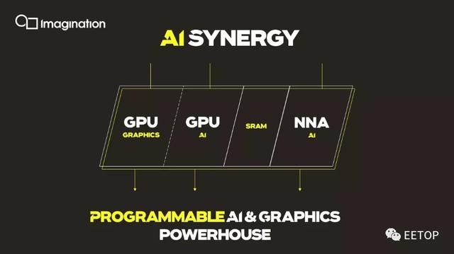

IMG A系列GPU还支持一项新功能——AI协同(AI Synergy),该功能可支持SoC设计人员利用IMG A系列令人难以置信的计算能力来加速其AI工作负载。通过AI协同功能,GPU可以在提供图形处理能力的同时,使用其备用资源支持可编程AI,同时固定功能的AI运算则可以放在专用的神经网络加速器(例如Imagination的PowerVR 3NX NNA)上执行,从而实现更高的AI性能。AI 协同功能可在最小的芯片面积上支持可编程AI,而统一的软件栈则可实现灵活性和出色的性能。
AI协同功能使IMG A系列GPU可同时支持图形处理和可编程AI
