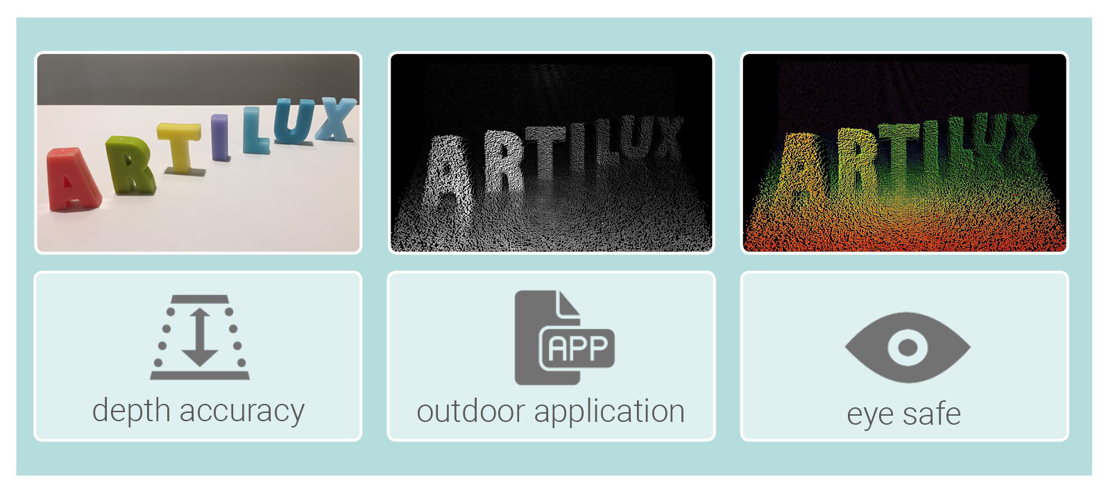

Artilux实现宽频3D深度传感技术,下图是在1310nm波长的光线底下所拍摄的3D 影像。
Artilux全新GeSi飞时(ToF)技术成功克服各项技术挑战,从先进材料导入、光学及IC设计的创新,乃至完整系统及算法的实现,一举打破3D 传感技术对长波长光线吸收的局限性,替 3D传感技术竖立新的标竿。
