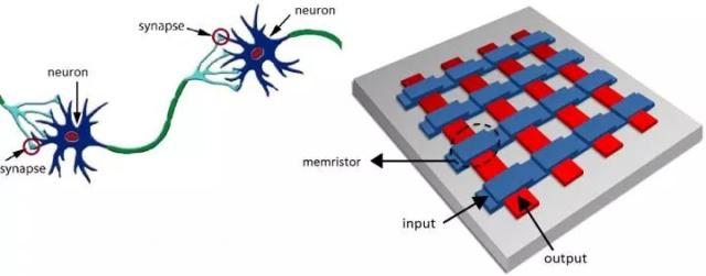

通过忆阻器阵列模仿神经元和突触的工作方式(图片来源:功能材料自旋电子学研究小组,格罗宁根大学)

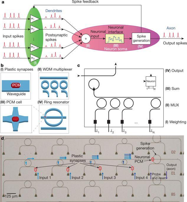

在他们的研究中,科学家们首次成功地将许多纳米结构化的相变材料合并到一个神经突触网络中。研究人员们开发出一个具有4个人工神经元以及总共60个突触的芯片。由不同层组成的芯片结构,是基于所谓的“波分复用”技术。通过这种处理,光线在光学纳米电路中不同通道之间传输。
全光学脉冲神经元电路(图片来源:参考资料【1】)
