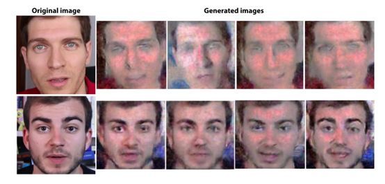

评估:下图给出了可视化的结果,虽然生成的图像都比较模糊,但基本可以观察到人的面部特征,并且有不同的面部表情。

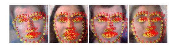

为了评估模型生成图像的真实程度,作者定义了一个 68 个人脸关键点的精度检测分数。如下图所示,测试结果精度可以达到 90.25%。表明在大多数情况下生成的图像保留了基本的面部特征。
